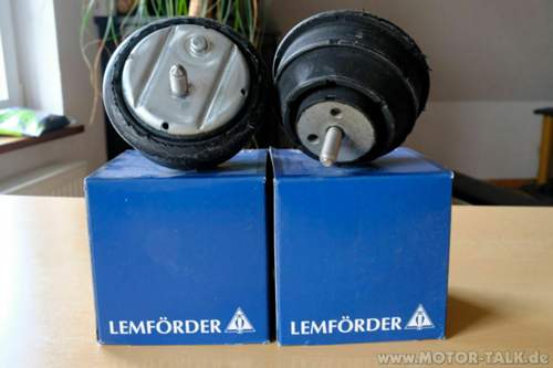

bei meinem M54 B22 sind wohl beiden Motorlager defekt, der Motor hat sich schon nach vorn bewegt, der hat jetzt fast 328.000 Km gelaufen. Wie tausche ich die am besten. Habe die beiden Lager eben schon von Lemmförder bestellt benötige ich dafür noch eine Kotflügelmotorbrücke? Wie hebe ich den Motor nach dem lösen der beiden Lager an wo setze ich die Ketten der Brücke am Motor an?

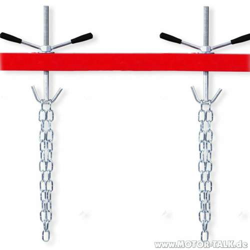

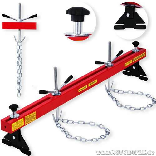

Diese sog. Motor-Traversen oder Motorbrücken gibts bei Ebay ab 39 EUR oder ähnlich. Ich habe mir damals eine gekauft, um die Motorlager einer schweren M-Klasse zu wechseln. Danach hab ich noch die Motorlager meines E30 Cabrio damit gewechselt.
Mit diesem Teil macht die Arbeit fast schon Spaß, es erleichtert das ganze und man hat unterm Auto die gesamte Fläche frei.
Muss der Motor nicht leicht angehoben werden? Brücken doch gar nicht oder?
Ja, der Motor wird angehoben. Das Werkzeug heißt so: Motortraverse, Motorbrücke, Kotflügeltraverse, etc... Die Dinger sind alle ähnlich, werden von links nach rechts über den Motorraum gelegt, in der Mitte ist eine einstellbare Kette und / oder ein Haken. Es wird eingehängt, und dann kann man schön gemächlich millimeterweise den Motor anheben, fast ohne Kraftaufwand.
Ach, jetzt weiß ich was ihr meint. Alles klar!
@Steff 320i schrieb am 30. November 2016 um 20:06:17 Uhr:
Genau so was meine ich bei Amazon gibt es die für ca 50 Euro. Die haben auch so einen Gummi Schutz für die Kotflügel. Also wird die Kette am Motor befestigt und dann mittels der Spindel angehoben. Wo gibt es denn an meinem Motor Halterungen wo ich die Kette befestigen kann? Vorne ist ja so eine Metall Öse, reicht es wenn ich da eine Spindel befestige und dann anhebe?
Genau so was meine ich bei Amazon gibt es die für ca 30-50 Euro. Habe mir eben eine bestellt, da kann man auch die Neigung verstellen. Die hat auch so einen Gummi Schutz für die Kotflügel. Von unten mit Wagenheber ist auf der Grube blöd, zudem kann man wie schon geschrieben bei der Ölwanne viel beschädigen.
Also wird die Kette am Motor befestigt und dann mittels der Spindel angehoben. Vorne ist ja so eine Metall Öse, es reicht ja wenn ich da an einer Kette den Karabinerhaken befestige und dann den Motor anhebe?
