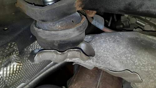

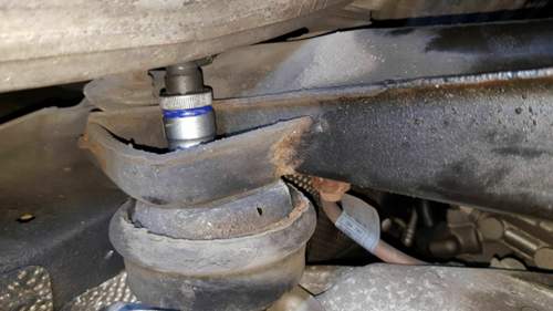

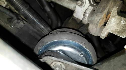

Hier ein paar Bilder von meinen die ich bei 340000 gewechselt habe, aber nur weil einer von der defekten Ölfiltergehäusedichtung voll Öl war und dann ist es eine Frage der Zeit, wann das Gummi defekt ist.
Ich habe das Gewicht des Motors nur mit einem Wagenheber und Holzklotz an der Ölwanne reduziert und dann an der Motorbrücke nachgedreht. Beim Ablassen ebenfalls. Ohne Motorbrücke würde ich es nicht machen. Damit der Motor hoch genug kommt, habe ich den Pollenfilterkasten noch abgebaut. Fummelig war es trotzdem.
