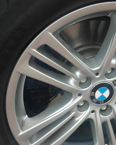

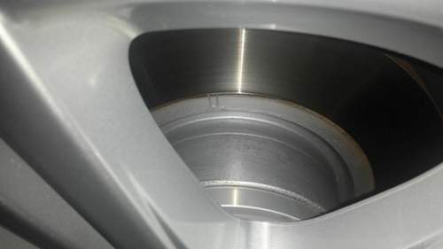

Ich habe meinen jetzt zweieinhalb Jahre, als Jahreswagen gekauft, und die verrosteten Bremsscheiben haben mich von Anfang an gestört.
Beim Einbau von Spurverbreiterungen hab ich sie kurzerhand selbst lackiert. Auch die Bremsbacken wurden von mir gleichzeitig in schwarz glänzend lackiert. Ich finde das Ergebnis kann sich sehen lassen, ist natürlich Geschmacksache....lg

Die Bremsscheibe, also die Auflagefläche der Bremsbacken ist natürlich nicht lackiert sondern nur die runde Radaufnahme. Ich habe es mit silbernem Hammarite Lack aus dem Baumarkt für 8€.... gestrichen...

Richtig, in den Beiträgen steht eindeutig Bremsscheiben und das ist richtig.
Die Bremsscheibe ist ein Teil und hat mit der Radnabe nichts zu tun, ausser das die
Bremsscheibe darauf sitzt. Die Nabe wurde/wird also nicht lackiert.
Es wird also die Bremsscheibe entrostet und mit Zinkspray lackiert.
Den Fehler, den man mir vorwerfen kann, ist nicht erwähnt zu haben,
dass die Reibfläche der Scheibe nicht mit lackiert wird.
Wer aber behauptet, Farbe (damit meine ich Zinkspray) wäre auf der Reibfläche
gefährlich, sollte sich mal neue Bremsscheiben z.B. von Bosch kaufen.
Die sind mittlerweile alle kpl. mit Zinksray behandelt. Einschließlich der Reibfläche.
Früher wurden die Scheiben vorm verpacken eingeölt, aber viele Hersteller benutzen
jetzt halt Zinkspray.
Jetzt könnt Ihr mir vorwefen, dass ich nichts von Zinkspray geschrieben habe.
In meinem Text steht aber "Es gibt sogar eine Händlerinfo seitens BMW,
wie zu verfahren ist", damit sollte jedem klar sein, das BMW weiß, was sie tun.
