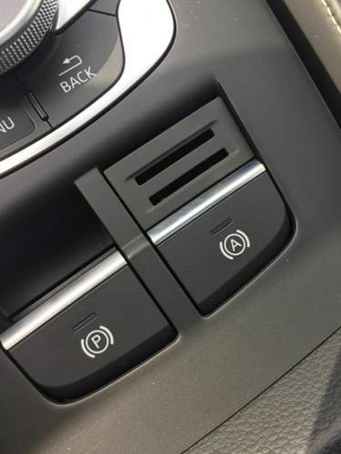

Jetzt gibt es ja jede Menge Bilder mit Anfahrassistent Schalter + Münzhalter.
Im Teilekatalog finde ich aber leider nur folgendes
8V1 858 323 Münz Box Schwarz
8V1 858 323 A Münz Box Schwarz
8V1 858 323 B Münz Box Schwarz
welche ist jetzt die Richtige bzw. ist überhaupt eine Richtig ?
wäre super wenn mir hier jemand helfen Könnte
Oder gibt es noch einen anderen Trick um den originalen Münzhalter weiter verwenden zu können.
Es kann doch nicht sein, dass ich meinen Münzhalter für den Schalter opfern muss!!

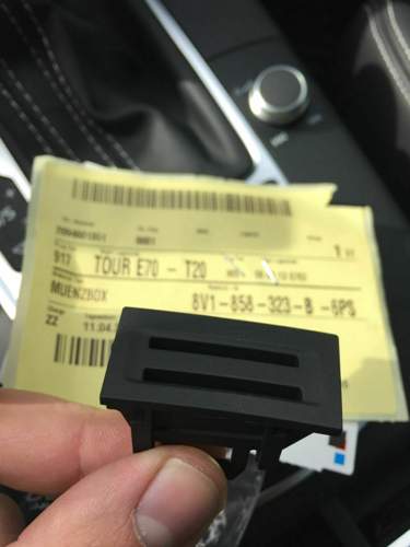

Du brauchst den Münzhalter mit Index B. Der ist für den Autoholdtaster.
Der ohne Index ist dieser Blindtaster mit Münzhalter aber ohne Chromstreifen und der mit Index A ist der Blindtaster mit Münzhalter und Chromstreifen.
Beim Autohold ist es egal ob mit oder ohne Chromstreifen, da der Chromstreifen, wenn er vorhanden ist, am Autoholdtaster selbst dran ist.

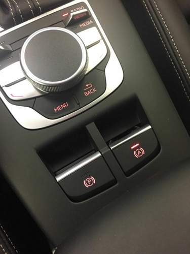

Habe die Nachrüstung auch gerade hinter mir. Mit Funktion von Autohold 🙂)

Gerade bei der Teilenummer mit Index B steht der PR-Code UH2 dabei. Das heißt für Fahrzeuge mit AutoHold. Naja...
unten noch zwei Bildchen als Beweis.
genau so soll er aussehen 😁 perfekt nochmals Danke

Ich habe es hinbekommen den Auto Hold vollständig nachzurüsten und perfekt zum laufen zu bringen.
Codiert habe ich nur mit Vcds. Also nichts besonderes erforderlich.
Mein Fahrzeug ist ein S3 Sportback Modelljahr 2015 mit S-Tronic und ACC.
Leider wurde hier ein anderer Thread in welchem das Thema heiß diskutiert wurde geschlossen, was ich sehr schade finde. Aber auch aus diesem Grund habe ich es noch nicht gewagt einen neuen zu eröffnen und die Codierung zu posten.
Werde ich vielleicht noch machen.
Anbei noch ein Bild vom aktivierten Auto Hold. Ganz frisch noch ohne Münzhalter.
