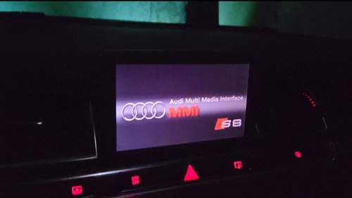

Habe die Tage mein Mr.12Volt System eingebaut.
Ging alles ganz gut, habe aber entgegen dem Video das Steuerteil ins Handschuhfach (oben, neben dem CD-Wechsler) verbaut. Dann kammt man ohne größeren Aufwand für einen Resett / Update oder andere Einstellungen besser ran.
Sowiet füntioniert es auch wie es soll.
Einzig was mich stört, es funktioniert ausschließlich in der Einstellung "Media -> CD-Platz 7. Das wurde ja oft so auch beschrieben. Wenn man aber Radio hört wird einem ein ankommender Anruf nicht im MMI angezeigt. Wenn man hört das das Handy "klingelt" muss man auf Media gehen, dann sieht / hört man erst das Telefon über das Auto.
Hatte gedacht das wenn ein Anruf reinkmmt das System diesen automatisch aufschaltet, egal ob man gerde Radio hört oder was anderes......
Ist das bei euch (die Mr.12Volt auch verbaut haben) auch so?
Läuft bei mir über die Bluetoothfreispreche vom S8 selbst.
Den einzigen Nachteil vom Mr. 12 Volt den ich sehe, ist das man das Klimamenü an der Klimaeinheit nicht direkt aus dem System erreicht, sondern vorher zurück zum Audisystem switchen muss. Das sollte noch gefixt werden.
Ja, wenn eine Bluetoothfreisprechanlage verbaut ist ;-)
War bei mir ja nicht vorhanden, auf der Suche nach Alternativen bin ich ja auf Mr.12Volt gestoßen.
Aber wenn es eben so ist ....... dann ist es eben so. Muss man halt eine Taste mehr drücken.
Mal nen kleines Langzeitfazit...ab und an gab es mal Aufhänger/keinen Ton. Das wurde zwischenzeitlich aber mit den Softwareupdates gefixt.
Auch hatte mich dieses hässliche MR12VOLT Startlogo beim Fahrzeugstart gestört...das sah für mich immer billig und gefummelt aus. Auch dafür hat mir der Hersteller ne Lösung geschickt, wo man sein Startscreen selbst gestalten kann...schaut nun bei mir so aus, damit kann ich schon eher leben 😁
Screenshot-20231222-225242-gallery
