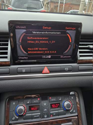

Hallo liebes Forum 🙂
Ich wollte mal nachfragen, welches System von Mr12volt ich brauche bei MMI 3GHigh ? Ich habe doch mmi3g high oder ? (siehe Bild).... Ich wollte mir da gerne auch eins bestellen, um Apple Carplay bzw. Android Auto zu benutzen und evtl. später eine Rückfahrkamera einzubauen/nachzurüsten. LG

Ist das mit meinem System bzw Version kompatibel??
Lg
Nur wenn du ein MMI 2G High verbaut hast.
Das kann ich auf deinem Bild nicht erkennen.
Sieht eigendlich aus wie bei mir, außer das mein Rahmen nicht glänzt sondern matt ist.
Welches Baujahr hat dein Audi?
Meiner ist 2007, keine Ahnung wann die Änderung auf MMI 3G High war.
Ich glaube aber gelesen zu haben das es beim MMI 2G High eine Navi-DVD gab (habe ich) und beim MMI 3G High ein HDD Navi.
Ist aber ohne Gewähr.
Fakt ist, wenn du ein MMI 2G High hast, dann passt es ganz sicher.
