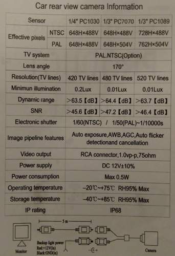

So hab' jetzt noch das Datenblatt gefunden das bei meiner Kamera dabei war (anbei). Leider stehen da drei Modelle drauf und ich weiß nicht welches davon mir Mekede geliefert hat. Ist halt auch schon verbaut und bin mir nicht sicher ob da eine Typennummer drauf stand. Ggf. Android Angebote von Mekede auf Aliexpress/Alibaba suchen und schauen was da für Kameras dazu angeboten werden. Bei anderen chinesischen Händlern bekommt man das Teil dann aber sicher günstiger. Bei mir war es übrigens auch eine Kamera inklusive Griff für den Kofferraum. Daher ist auf dem Foto des Kabelbaums das ich hochgeladen hatte noch ein Stecker. Der betätigt den Schließmechanismus des Kofferraums. Hat also mit der Kamera an sich nichts zu tun.

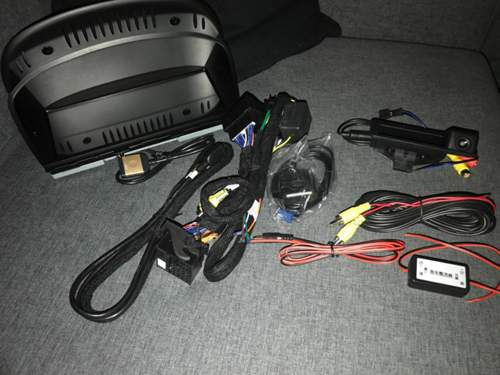

Zum Kabelverlegen: ich habe eine Limousine und das Kabel unter der Rücksitzbank hindurch am Fuß der rechten Seite des Fahrzeugs nach vorne verlegt. Das Sitzpolster der Rücksitzbank ist in weniger als einer Minute entfernt. Eine Lücke zum Durchschubsen des Kabels mit Stecker vom Kofferraum in den Innenraum der Limousine dann aber schon ein ziemliches Gefummel. Das Verlegen auf der Beifahrerseite nach vorne ebenso. Man muss etliche Verkleidungsteile ausclipsen - mit den BMW-typischen Mechanismen und Clipsen. Für Jemdanden der mit solch einer Clipserei vertraut ist okay. Für einen Ungeschulten halt schon eine ziemliche Fummelei wenn man rausbaldovern will wie sich die Panele clipsen ohne was abzubrechen.

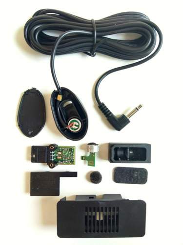

Bei Kabelbaum meines Androiden war auch eine 3,5 mm Klinkenbuchse für ein externes Mikrofon dabei. Ein solches empfiehlt es sich anzuschließen weil das im Androiden eingebaute Mikrofon nicht so gut ist. Das Mikrofon selbst hatte Mekede vergessen mitzuschicken. Reklamiert hatte ich nicht weil ich sowieso ein gebrauchtes BMW Mikrofon rumliegen hatte und dieses verwenden wollte. Das hat aber leider nicht geklappt (Link). Daher habe ich Kurzerhand für zweieinhalb Dollar ein externes Auf Aliexpress bestellt (Link) das genauso aussieht wie das von Mekede. Bei dem unbrauchbaren original BMW Mikrofon habe ich dann das Innenleben (Leiterplatte und Mikrofon) entfernt und statt dessen das Innenleben des chinesischen zweieinhalb Dollar Teils reingesteckt. ANbei ein Foto des "Bausatzes". Der Mikrofondurchmesser ist ziemlich der gleiche (ist wohl eine Norm) weswegen das chinesische gut passte. Es ist vielleicht 1-2 mm länger als das Mikrofon von BMW. Aber wenn man ein bisschen von dem Grad des Gummis im BMW Gehäuse mit einer Nagelschere abschneidet passt das. Das Schaumstoffkissen und den schwarzen Filter habe ich auch weiterverwendet. Montiert habe ich das Ganze dann am Schaltzentrum Dachhimmel weil dort nur einer von zwei Mikrofonplätzen bei meinem E60 (BJ 2008) in Verwendung war und im zweiten nur eine Atrappe steckte. Statt der Attrappe ist dort nun das Mikro meines Androiden. Kabel muss man dann natürlich noch nach unten bis ins Armatuernbrett zum Andoiden verlegen. Das ist aber in ausreichender Länge (und Mikrofonschirmung) bei dem chinesischen zweieinhalb Dollarteil dabei. Sieht gut aus und klingt besser als das im Andoiden eingebaute. Mein Androide verwendet übrigens beide Mikrofone simultan. Das interne musste ich nicht gewaltsam per Durchzwicken seines Kabels vom Androiden ternnen wie es in manchen Foren geschildert wird. Betreibe es nach wie vor zusammen mit dem externen.
Android Rückfahrkamera
Android Mikrofon in BMW Mikrofongehäuse
