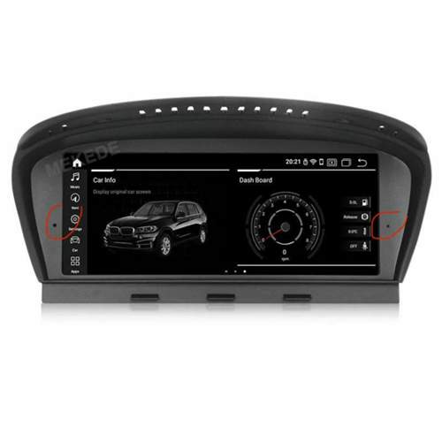

Bei mir war kein Mikrofon im Lieferumfang enthalten. Die Spracheingabe im Waze funktioniert einwandfrei. Ich glaube (bin mir aber nicht sicher), dass die 2 kleinen Löcher im Gehäuse für integrierte Mikros gedacht sind.

Der Androide hat keinen Zugriff auf das original BMW Mikrofon. Statt dessen hat er ein eigenes eingebaut - vielleicht sogar zwei - wie @Matador1980 schrieb hinter je einem kleinen Loch im Gehäuse. Genau so wie Dein Handy auch sein Mikro hinter einem Loch im Gehäuse hat. Vielleicht reicht die Qualität dieses Mikrofons zur Spracheingabe. Ich telefoniere aber über den Androiden und das klang nicht so toll. Nachdem mein Kabelbaum einen 3,5 mm Klinkenstecker für ein externes Mikro hat und ein solches gerade mal zweieinhalb Dollar kostet (wenn der Lieferant des Androiden vergessen hat es von vornherein beizulegen) habe ich ein solches bestellt und bei mir angeschlossen. Ich finde das klingt besser für den Gesprächspartner auf der anderen Seite beim Telefonieren.

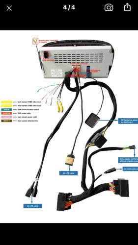

So ich habe heute mein Android eingebaut im MASK. Habe die Rückfahr camera auch mit eingebaut.
Läuft soweit gut. Aabeeerrr!!!!
Wenn ich in den Rückwertsgang Schalte zeigt er das Bild ganz normal. Aber wenn ich wieder in den Normalen fahrbetrieb Schalte bleibt das Bild im Rückwertsgang Bild stehen und sagt kein Signal. Erst wenn ich die originalen PDC deaktieviere geht der Monitor wieder in den Normal Bild. Ich habe vorne am Monitor das kurze Rote Kabel was von hinten mit der Klinke Stecker kommt mit dem Braunen verbunden.
Kann mir zufällig jemand schreiben wo der Fehler villeicht sein könnte.
@Hamburger Junge schrieb am 18. Dezember 2020 um 22:24:43 Uhr:
Wofür ist der Braune Kabel da? Was steht in der Beschreibung?
Back Camera detection line steht da. Hatte es auch bei youtube gesehen gehabt in einer einbau Anleitung das man es mit Braun verbinden soll. Aber da ist noch ein Rosanes Kabel. Back camera Power Kabel das hatte ich nicht verbunden. Also er schaltet nicht sofort um. Erst wenn ich Fahre so 10-20 Meter kommt das Normale Bild. Und wenn ich auf standart BMW Monitor schalte ist es auch sehr verzogen und verpixelt. Stell mal Fotos Rein.
.jpg
Kamera „RCA Extension Cable“ an „pink“ am Display und nicht an braun!
