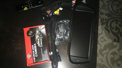

ich komme zwar vom Volvo-Lager, aber mein Cousin fährt nen E61 525xi LCI und er hat sich einfach mal so ein Teil bestellt. Konkret dieses hier:
https://www.ebay.de/.../293197135987?...
Da ich der E-Techniker bin, musste ich natürlich zum Einbau ran. Ich war sehr skeptisch, aber was soll ich sagen.... Es funzt alles tadellos, Verarbeitung und Passgenauigkeit sind astrein. Es integriert sich perfekt in das vorhandene System (M-ASK ohne Navi im vorliegendem Fall). Darüber hinaus bietet es alles, was ein Android Tablet auch bietet. Mal ne kurze Liste, was das Auto jetzt hat, was es vorher nicht hatte:
  • Video in Motion
  • Freisprechfunktion
  • SD-Slot
  • 2 USB Anschlüsse
  • Navi (Google, Waze, TomTom, whatever)
  • Digitale Instrumentierung
  • Bluethooth
  • WLAN
  • Anschlussoption für Front- und Rearcam (Rearcam kommt noch)
  • Auch das originale Menü lässt sich darstellen, aber wer will das schon
  • hab bestimmt einiges vergessen, aber ihr könnt ja fragen
Der komplette Einbau mit sämtlichen Einstellungen, Konfigurationen und Rumprobiererei hat letzten Sonntag von 14:30 Uhr bis 22:20 Uhr gedauert. Zwischendurch wurde natürlich auch gegrillt.
Also kurzum: Kein Chinaspittel, sondern absolute Empfehlung!
Anbei paar Impressionen

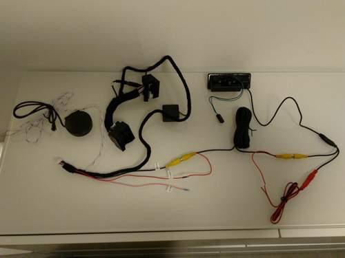

Der Zusatzlautsprecher ist für Fälle in denen das Auto eine andere Tonquelle als den Androiden (AUX) wiedergibt. Also z.B. wenn Du Autoradio oder CDs hörst und aber gleichzeitig Ansagen des Navigationssystems des Androiden hören willst. Der Androide bietet die Ansagen vielleicht sogar auf AUX an. Aber wenn in Deinem CCC Autoradio oder CD-Wiedergabe läuft bleibt der Ton vom Android auf dem AUX Kanal ungenutzt. Gleiches gilt wenn Du den Androiden (und nicht die FSE Deines Autos) als Bluetooth-Freisprecheinrichtung nutzt. Unterbringen kann man diesen Lautsprecher problemlos 1) unter dem Lautsprechergitter in der Mitte des Armaturenbretts wenn dort noch kein Lautsprecher drin ist oder wie bei mir 2) im Beifahrerfussraum hinter der Verkleidung (Teilenummern 51457156231/2/3/4 oder 51459115900). Bei meinem Fahrzeug hat die Verkleidung 3 breite Schlitze/Öffnungen hinter denen nichts ist und die in ihrer Größe ideal für den Lautsprecher passen. Diesen pappt man dann mit seinem Kleberücken auf die Konsole hinter der Verkleidung genau so, dass der Ton bei Montage der Verkleidung duch die Schlitze ausgegeben wird. So kann man die Verkleidung auch jederzeit entfernen ohne dass der Lautsprecher dranhängt.
Mit dem Thema wann und wie ein AUX-Anschluss vorhanden ist kenne ich mich nicht so aus. Bei meinem gab es einen in der Mittelkonsole und auch im Menü des CCC. Ich musste kein Kabel vom Androiden zur Mittelkonsole ziehen. Bei mir übergibt der Android mit seinem eigenen Kabelbaum den Ton an das CCC. Ich glaube aber auch schon gelesen zu haben, dass Leute ohne AUX Anschluss einen solchen codiert haben und der Android sich danach verwenden ließ.
Rückfahrkamera habe ich bei Mekede zusammen mit dem Androiden bestellt. Finde im Moment das Datenblatt leider nicht. GGf. mal auf Alibaba/Aliexress schauen was Mekede anbietet und das gleiche Modell dann bei einem anderen Chinesen noch billiger bestellen. 😉 Bin positiv überrascht von der Qualität auch im Dunkeln. Muss aber auch sagen dass ich kein Kamerafetischist bin und nicht wirklich einen Vergleich mit anderen Modellen kenne. Bin nur zufrieden mit meiner. Anbei nochmal das Bild wie ich sie direkt am Androiden angeschlossen habe. Es war nicht nötig ein Kabel mit dem Rückwärtsfahrlicht oder der Karosserie zu verbinden! Die beiden Kabel mit offenen Enden auf dem Foto habe ich nirgends angeschlossen!
