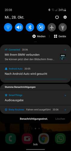

Nein es war vorher noch nicht da, sollte mit diesem Update kommen. Hab ein Samsung S10 und am Handy kommt die Meldung "Android Auto wird gesucht" wenn ich das Auto starte. Am Auto zeigt es nur Apple Car play aber kein Android Auto...
Spotify funktioniert bei mir, hat jedoch nach dem Update ein bisschen gedauert.
Verbindet sich dein Samsung mit Bluetooth und BMW WLAN?? Hast du im idrive unter Apps auch nicht Android Auto zur Auswahl?

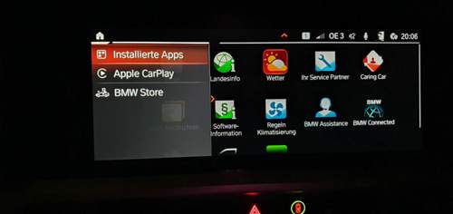

Handy Verbindung mit Bluetooth und auch mit BMW WLAN funktioniert einwandfrei. Es fehlt im idrive unter Apps die Auswahl zu Android Auto es ist legendlich Car play vorhanden.

Sehr seltsam, würde mal beim Händler anhalten bzw vorab mal anrufen oder beim Connected Service.
Kann man die App im Idrive oder BMW Store ggf laden bzw installieren?
Komischerweise hatte ich auch mit dem S10 zunächst getestet und nur Probleme gehabt, dann mit altem S8 versucht und läuft stabil seitdem....keine Ahnung du.

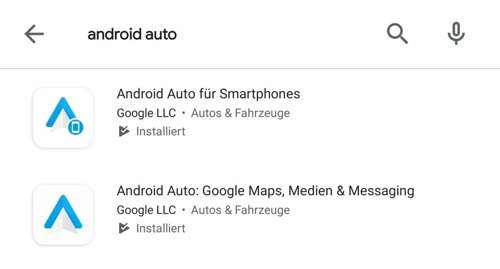

Hast du auch sicher alle Aktualisierungen von Android Auto am Smartphone?
Hab selbst ein Galaxy S10 und es war auf gut Wienerisch ein ziemliches Gwirks um es zum Laufen zu bringen. In deinen Apps müssen beide Android-Auto-Anwendungen auf dem aktuellsten Stand sein (siehe Bild).
Bei mir besteht leider nach wie vor das Problem, dass ich während der Nutzung von Android Auto am Telefon "offline" bin - sprich keine WhatsApp-Nachrichten empfange oder Live-Verkehrsdaten von Google nutzen kann (in Android Auto).
Wieso denn 2 Apps? Höhre ich zum ersten Mal...worin besteht der Unterschied? Ich hab definitiv nur eine installiert (auf deinem Foto die obere) und alles geht so....

Ad Apps: Ja, ich habe beides angezeigt im Play Store. Und es hat nicht funktioniert, ehe nicht beides upgedatet war.
