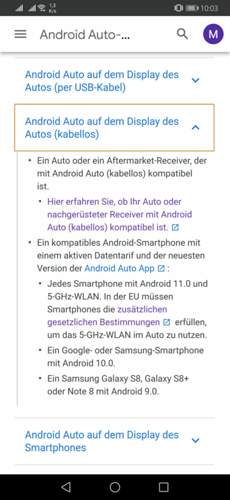

Zur Info, es liegt nicht an BMW sondern an Google! Es sind zur Zeit für Android Auto (Kabellos) nur Samsung und Google Phones offiziell unterstützt. Alle anderen muss man da rein basteln mit mal mehr oder weniger Erfolg...

Ich habe jetzt seit drei Tagen ein OnePlus 8T mit Android 11. Android Auto (wireless) ist da voll integriert.
Nur leider hab ich noch nicht das neueste RSU im G21, darum kann ich es nicht ausprobieren.
Ok, aber auch das OnePlus wird vorerst in die Kategorie "nicht offizell unterstützt" fallen da es kein Samsung oder Google Phone ist.
BTW: Bei allen Androids ab Version 10 ist Android Auto kabellos voll integriert. Nur warum auch immer von Google, nicht supported...

FYI
Screenshot-20201026-100311-com-android-chrome
@G21Skillor schrieb am 26. Oktober 2020 um 10:03:44 Uhr:
FYI
OK jetzt verstehe ich meinen eigenen Post besser.
Das heißt ja, dass alle Android 11 Smartphones unterstützt werden in der Zukunft. Nur bis Android 10 gibt es das Thema, dass nur Samsung und Google Phones unterstützt werden.
@G21Skillor schrieb am 26. Okt. 2020 um 10:45:21 Uhr:
Hat ja nur 50 Minuten gedauert. 😁
