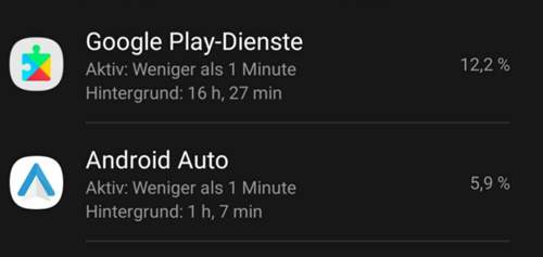

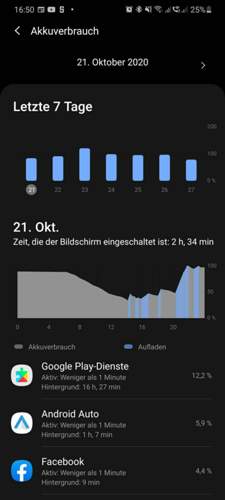

Wie hoch ist bei euch der Akkuverbrauch in Verbindung mit wireless Android Auto? Bei mir zieht die Verbindung in Kombination mit den Play Diensten über 15 Prozent Akku pro Stunde! Das ist doch sehr enttäuschend....
Bei mir auch extrem hoch. Bin mit Android Auto von Nürnberg über Leipzig nach Hamburg gefahren. In Hannover habe ich festgestellt, dass ich von den 100% Anfangs noch 6% Rest hatte…
Ist doch klar, permanenter WLAN Datentransfer...
Normal hat man im Auto sein Handy doch in der Ladestation oder am Kabel hängen!? Macht zumindest Sinn oder?

Vor dem 53er Update war der Verbrauch von wireless android auto deutlich geringer. Vor allem wundert es mich, dass der Verbrauch der play Dienste auch sehr hoch ist! Aber nur an den Tagen an denen android auto genutzt wird. Irgendwas ist da nicht in Ordnung. Leider ist die Ladetechnik von BMW dermaßen schlecht, dass ich bereits ein Ladegerät für den Zigarettenanzünder kaufen musste.

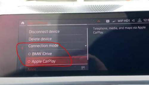

Moin, kann mir einer sagen warum man mit gekoppeltem Iphone im BMW Menü (unter mobile Geräte dann Iphone wählen) auswählen kann, ob die Funktionen über Carplay oder Idrive ausgeführt werden soll (siehe Foto)? Beim Android gibt es diese Auswahl nicht....ich hab zwar schon über die Googlesuche bemüht bin aber noch nicht wirklich schlauer wozu das nützlich ist und zudem noch frischer Apple User, danke euch.
Weil Apple, Apple ist und Android, Android ist. 😉
Bei Carplay wird die Oberfläche des iPhones über das Apple CarPlay Protokoll auf das BMW System übertragen. Das Ganze funktioniert über WLAN. Wird die Funktion über iDrive ausgewählt erfolgt die Verbindung über Bluetooth. Dann werden aber nur die über Bluetooth unterstützen Funktionen wie FSE, Adressbuchübertragung, und bestimmet Apps verbunden.

Ok, also bei Auswahl Carplay geht es über WLAN, bedeutet dies auch die Telefonie (sprich Bluetooth am Iphone wäre frei?) Ich habe mal gelesen, dass man zur ersten Kopplung BT + WLAN benötigt, danach BT deaktivieren kann....
Und andersrum, wenn ich Idrive wähle, weißt du zufällig welche Apps gehen über BT? Ich vermute mal kein Maps aufgrund der Datenmenge....
Hintergedanke bei mir wäre: Carplay Nutzung (vorrangig Maps) über WLAN und Telefonie über BT (anderes Handy), aber ich denke mal das geht nicht bzw nur mit gebuchtem Entertainment-Paket oder Telefonie mit Wireless (2 aktive Telefone gleichzeitig)?
