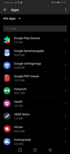

Auf den ersten Blick lassen sich die Google Play Dienste nicht deinstallieren, allenfalls deaktivieren. Eventuell geht es bei gerooteten Androiden so wie es "thakki" meint.

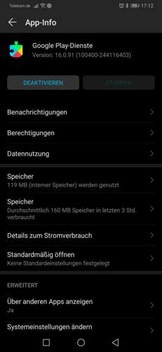

Ich habe zuerst die Daten und den Cache bei AA gelöscht. Dann einfach auf deaktivieren bei der Dienste App gegangen.
Telefon neu gestartet und AA gestartet uns siehe da, der Knopf war da.
@illegut: Die "Google Play Dienste" lassen sich bei mir nicht deaktivieren (der Button ist deaktiviert), Samsung S7
Bei mir schaut es so aus:
Du kannst auch versuchen nur den Cache und den Speicher der App zu löschen.

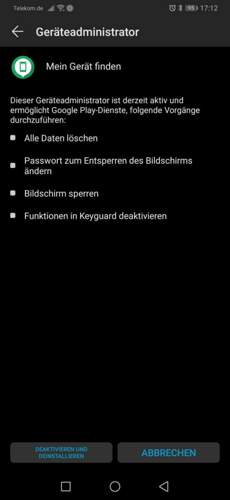

Geht bei mir nicht. Die Google Play Dienste können nicht deaktiviert geschweige denn deinstalliert werden. Da kommt ne Meldung von irgendwelchen Administratorrechten, die vorher zu berücksichtigen sind bla bla bla. Ist mir zu doof, AA kann mich mal.
Ja, die Meldung kam bei mir auch. Immer auf OK. Bei mir ist nichts passiert. Musste nur die Sicherungsdienste von Google wieder aktivieren.
