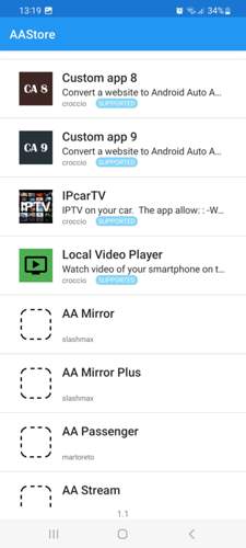

Was haltet ihr davon
https://github.com/croccio/Android-Auto-Store

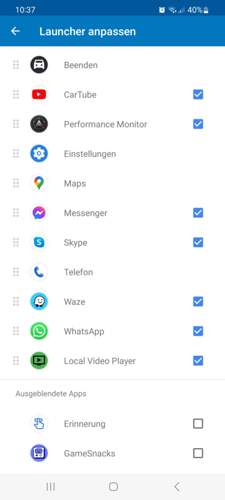

also ich habe YouTube installiert und es geht
man kann Videos sehen in MMI
und einiges muss ich noch installieren und probieren

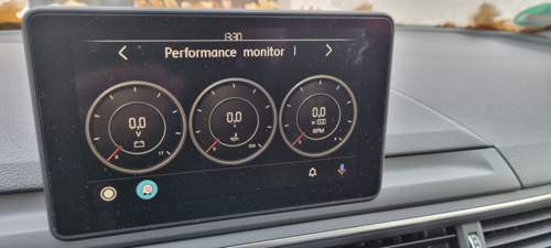

habe noch den Performance Monitor installiert und Local Video Player
werde naher im Auto ausprobieren
natürlich muss man Android Auto haben
ein wideo von mir beim grielen und ein von Youtube
die videos bei Youtube werden nicht gut abgespielt

Screenshot-20221218-103750-a1ndroid-auto
das Video von mir beim grillen ist mit den Local Video Player
direkt von Handy
man kann direkt von Handy Videos abspielen in MMI

Performance Monitor will nicht so richtig laufen alles ist eine Einstellung in der App, werde ich noch machen
