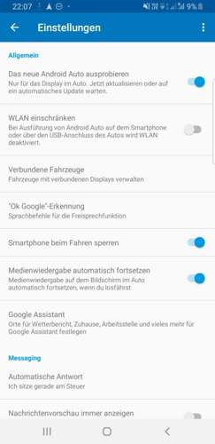

Android Auto am Handy starten, Menü, Einstellungen und dann werdet Ihr es sehen.
Hast du auch ein Huawei?
@Watzmann71
Siehe Screenshot. Da ist nichts.
@Watzmann71 schrieb am 15. September 2019 um 21:43:03 Uhr:
Mein Screenshot ist aus dem auf dem Handy gestartetem Android Auto und da aus den Einstellungen.
@illegut schrieb am 15. September 2019 um 21:43:29 Uhr:
@Watzmann71
Nein ich bin mit Sony und Android 9 unterwegs.
Scheint also am Handy zu liegen...
Habe gerade alles gelöscht,Cache, Daten und App und alles neu aufgesetzt, keine Änderung.

Das wird gerade nach und nach für Handys freigegeben. Beim Google Pixel natürlich zu erst...

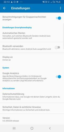

Komisch. Ich hatte bis vor kurzem noch die 4.4
Am 09.09. hat er auf die 4.6 geupdatet.
@sandrdnn schrieb am 15. September 2019 um 21:54:55 Uhr:
Das läuft bei mir aber schon seit ca. zwei Monaten und bei meiner Frau (Samsung) ebenfalls.
Wie schon geschrieben, ich habe die gleiche Version wie du, und dass das bei mir im Auto noch genau so öde aussieht wie vorher, raff ich gerade nicht.

Samsung S8 ist schon seit fast 2 Monaten der neue Look.
Habe gerade nachgelesen. Das liegt wohl an Google. Auch wenn man eine aktuelle Version hat schaltet Google das nach und nach frei.
