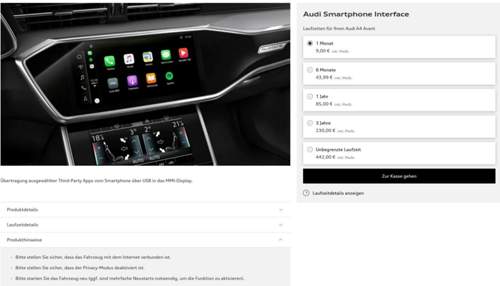

Echt, so teuer? Der Probemonat hat sonst 1 Euro gekostet und danach, z. Bsp. für 6 Monate Laufzeit 43,99 €. Hast du das richtige Paket gebucht? Audi Smartphone Interface?
[Von Motor-Talk aus dem Thema 'Audi a4 B9 2020 Android Auto' überführt.]
Habe letzten Monat 9€ für einen Monat bezahlt.

Werde die Auto Smartphone interface mal Abo und schauen melde mich dann wieder
Moin zusammen, kurzes Feedback. Habe das Abo für 1 Monat gebucht und es funktioniert dann auch alles.Danke für Eure Beiträge zum Thema.
