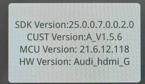

fahre seit ca. 3-4 Jahren mit dem System und es funktioniert alles noch gut. Ein paar Bedienvorgänge hätte man eventuell anpassen können. (SDK Version: 25.0.0.7.0.0.2.0)
Meine Frage wäre, ob es eventuell Updates gibt und mir diese jemand zusenden könnte?

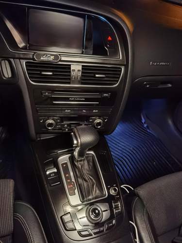

Freut mich, euch kennenzulernen! Mein Name ist Silviu und ich habe kürzlich einen Audi A5 aus dem Jahr 2013 gekauft, mit einem MMI 3G High+ (die Version mit SIM-Karten-Slot), in das ich mich wirklich verliebt habe.

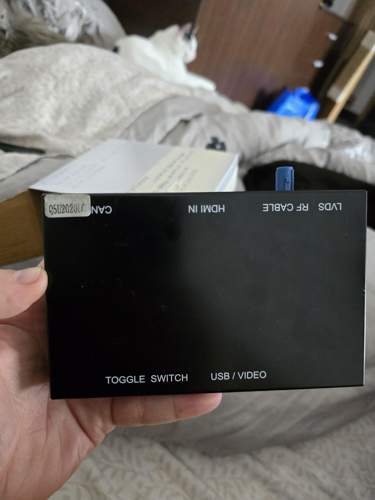

Beim Austausch des Lautsprechers für die Einparkhilfe im Armaturenbrett habe ich entdeckt, dass ein CarPlay MMI-Modul verbaut ist, wie auf den unten beigefügten Bildern zu sehen. Ich konnte es erfolgreich aktivieren und nach einiger Recherche gehe ich davon aus, dass es sich um ein Gerät von Andream handelt – so bin ich schließlich auf diese Webseite gestoßen.
Da ich jedoch keine Bedienungsanleitung habe, vermute ich, dass die Pins am „Toggle-Switch“ eventuell falsch eingestellt sind – alle Schalter stehen nach oben, also auf „0“. Ich glaube, dass das so nicht korrekt ist.
Außerdem fehlen auf dem Navigationsbildschirm bestimmte Anzeigen – zum Beispiel wird beim Ändern der Klimatemperatur nichts angezeigt, auch der Lautstärkepegel fehlt. Wenn ich CarPlay aktiviere, muss ich mein Telefon (ein Samsung S24 Ultra) jedes Mal manuell verbinden.
Soweit ich mit Hilfe von Google Translate aus den Beiträgen hier verstehen konnte, sollte das nicht der Fall sein.
Könntet ihr mir bitte mit einer korrekten Pin-Belegung bzw. Schalterstellung des Toggle-Switches helfen, damit ich das Modul richtig konfigurieren kann?

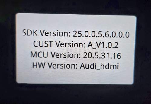

Außerdem habe ich gesehen, dass es viel neuere Softwareversionen gibt – meine aktuelle Version lautet: CUST Version: A_V1.0.2.
Wärt ihr bitte so freundlich, mir auch einen Link zu einer aktuelleren Softwareversion zur Verfügung zu stellen? Ich habe bereits einige Links gefunden, aber sie sind leider nicht mehr gültig.

@Silviu.Dogaroiu - die Toggle-Switches sind dafür da, das Gerät an die Ausstattung deines Fahrzeuges anzupassen, für eine Rückfahrkamera zum Beispiel. Leider gibts bei Andream die Rezensionen nicht mehr, dort war unter anderem ein Screenshot hinterlegt, welcher die möglichen Einstellungen gezeigt hat - ich habs leider gerade nicht griffbereit, evtl. kann ich dir das am Wochenende aber liefern.
Die Firmware kann dir ggfs @real_Base bereitstellen, wenn er die passenden Files noch hat.
Was die Klimaanzeige betrifft - das ist leider normal, die wird - wenn die Box aktiv ist - nicht angezeigt. Dazu müsstest Du ins normale MMI wechseln.
Die Boxen selbst gibts von verschiedenen Anbietern, sehen äußerlich aber alle ähnlich aus, wir mutmaßen immer noch, dass nur die GUI angepasst wird, damit sie sich eingebaut optisch unterscheiden 😉

Ja - ich habe noch einige Files und auch die Anleitung von Andream als digitale Version wo auch die DIP-Schalter beschrieben sind.
Kann ich Abends auf meinem NAS suchen, wenn ich daheim bin. Bitte mich erinnern, falls ich es bis dahin vergessen haben sollte.
