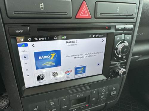

Trotzdem sehr schade. Wenn doch endlich mal jemand eine solche Box auf den Markt bringen würde, die dann auch DAB+ integriert hat. Vermutlich gibt es DAB+ nicht in China und damit kümmert sich niemand darum.
Gibt es schon aber nicht fürs MMI. Ich habe in meinem Audi A2 einen RNS-E Clon mit DAB+, da funktioniert Carplay und alle entsprechenden Apps mit Ton parallel zum DAB inkl. RFK mit original Parkpiepsern.

Moin.
DAB gibt es in China tatsächlich nicht. Die Chinesen bieten aber trotzdem DAB Adapter an. Auf meinem jetzigen größeren Display des A5 läuft Android 14. Man kann da also das gewünschte Navisystem installieren und einen DAB Empfänger am USB Anschluss anschließen. Dann funktioniert DAB und Navi parallel. Es ist auch ein geteilter Bildschirm möglich. Die originalen MMI Funktionen bleiben übrigens auch erhalten.
Diese Methode habe Ich erfolgreich im Auto meiner Frau verbaut.

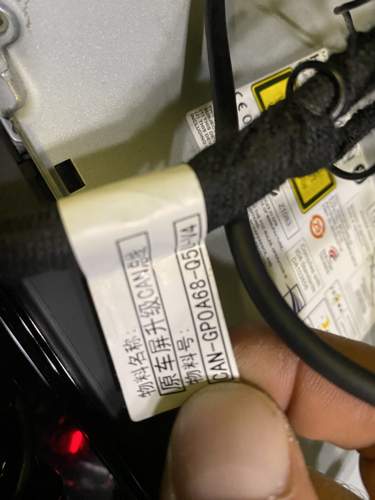

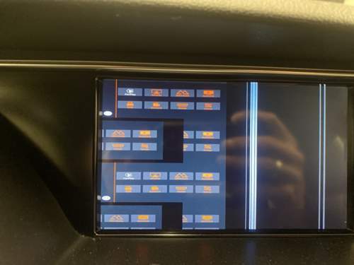

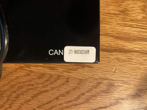

Servus zusammen,
Habe dieses Thema gefunden und dachte ich poste mal mein Problem mit nem CarPlay Modul evtl. Hatte ja jemand schonmal das Problem?!
Kurz vorab: Fahre einen Audi S5 Cabio Bj 09 mit MMI 3g high. Ich habe die Box gebraucht gekauft und angeschlossen, soweit sogut. Allerdings ist das Bild auf meinem Monitor völlig verzerrt (siehe Bild).
Und egal wie ich den Toggle Switch einstelle es ändert sich nix. Entweder geht die Box dann gar nicht oder aber das Bild ist verzerrt.
Was mach ich falsch?
Zink
Bezeichnung auf der Box
Kabelbaum
Hast du die dip-schalter anhand deiner verbauten Optionen eingestellt? Oder ist die Box evtl. für ein anderes als bei dir verbautes MMI?
@zink84 schrieb am 3. Oktober 2024 um 10:42:36 Uhr:
Servus zusammen,
Zink
Moin.
Wenn ich mir die Anleitung ansehen, dann ist dort nur der A5 aufgeführt. Da gehe ich Mal davon aus, dass es Kompatibel mit dem S5 ist, da es sich bei den Modellen ja um die Ausstattung handelt und das MMI hoffentlich gleich ist.
Weiterhin ist, zumindest in der mir vorliegenden Anleitung der A5/S5 erst ab Baujahr 2010 aufgelistet ist. Also hoffen wir Mal, dass du einen S5 BJ. 2009 hast, aber schon das Modell 2010. Wäre nicht so ungewöhnlich.
Beim A5 steht bei den DIP Einstellungen von Dip 1 Angefangen:
- Dip 1-6 = 000111
- Dip 7 = mit Parksensor 0, ohne Parksensor 1
- Dip 8 = mit OEM Bluetooth 0, ohne OEM Bluetooth 1
Wobei die Einstellung "0" immer "OFF" ist und "1" immer "ON"
Vielleicht hilft dir das weiter...
