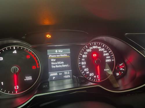

ich wollte nur kurz darüber berichten, dass die Box mittlerweile die Möglichkeit bietet, „Using Cars BT Audio“ auszuwählen, somit stehen die Titel im FIS und nicht bloß „Aux“.
Es gibt nur eine kleines „Problem“, in gewissen Situationen spricht Siri etwas leise, die Box hat auch eigene Einstellungen für die Lautstärke von Musik und Sprache, wenn ich daran drehe ändert sich aber (glaube ich) nichts. Hat da jemand einen Ratschlag?

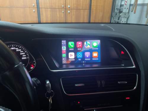

Erfahrungsbericht:
Der Einbau lief dank der zahlreichen Antworten hier ziemlich reibungslos, nur die Stellung des Wählhebels (man kann den Schlüssel nur in „P“ abziehen, nicht mal in „N“) hat erst etwas für Verwirrung gesorgt, allerdings kann man den MMI Rechner auch in „P“ Stellung ausbauen und für den Einbau, wenn alle Kabel wieder verbunden sind, dann mit eingeschalteter Zündung in „D“ schalten. Vielleicht wäre auch nichts passiert, wenn man die Kabel rauszieht während „Strom“ drauf ist, so war mein Gewissen aber beruhigt.
Die Integration der Box ins MMI funktioniert besser als gedacht, die Box startet automatisch und bietet viele Möglichkeiten zur Bedienung. Man kann mit Hilfe des Dreh-Drück Stellers und auch des darauf befindlichen Joysticks Dinge auswählen und auch den „Menü“ Knopf des MMIs sowie den Leiser/Lauter Kippschalter weiterhin wie gewohnt benutzen. Auch die Sprachsteuerungtaste am Lenkrad funktioniert.
Alles in allem bin ich aber sehr zufrieden (auch weil ich im selben Zuge noch eine induktive Ladestation in die Mittelkonsole gebastelt habe).
