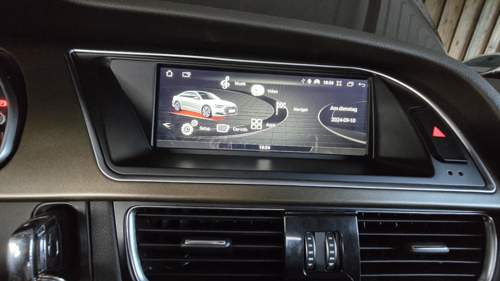

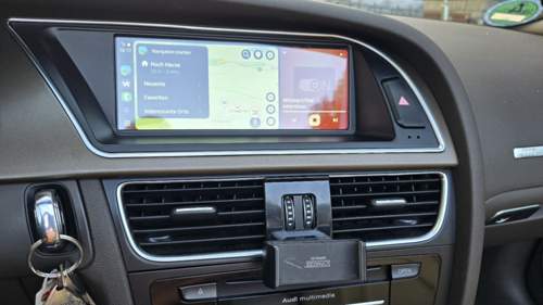

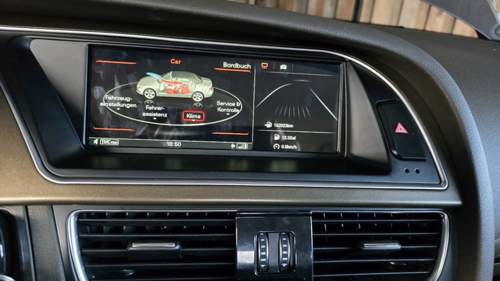

Heute hab ich es endlich geschafft das Android Display in meinem Audi einzubauen. Es ist ein 11,1" Display. (ca 25cm x 12cm)
Ich bin angenehm überrascht und sehr zufrieden. Optisch ist man wenigstens halbwegs ins "jetzt" angekommen. Und Technisch auf jeden Fall. WIFI, Bluetooth, GPS, Android Auto/Carplay, digitales Dashboard. Alles dabei. Android 14 als Betriebssystem, alle Funktionen des originalen MMI Funktionen bleiben erhalten.
Aber seht selbst...
