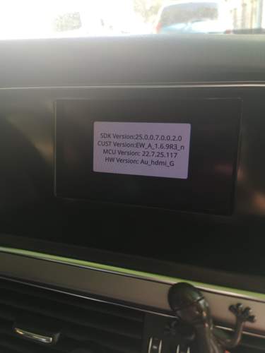

SW-Build
Kurzer erster Eindruck, auf zwei Dinge bin ich bislang gestoßen:
Wireless Android läuft noch nicht, smartphone ist ein Huawei p20 pro. Da muss ich noch ran, via BT (Medien) und WLAN steht die Verbindung zum Device. Kabel kein Problem. optisch scheints ein wenig nüchterner zu sein im Vergleich zu den hier geposteten Bildern, aber völlig okay. Gerät kommt direkt von andream.
Der zweite Punkt - bislang beim ersten rumspielen konnte ich keine Angaben im originalen Navi feststellen, die nicht gewünscht waren - scheint mir das Device abzufangen.
Bislang ganz zufrieden, maps, waze, amazon music läuft (hier im Vergleich zum Original etwas leiser, muss ich tiefer rumspielen). Wenn das ganze nun noch wireless geht.. ??
Moin
Hat jemand nochmal das aktuellste update?
