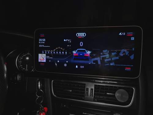

Was ist das den für ein Bildschirm… will ja nichts verurteilen aber das passt in den b8 Innenraum nicht irgendwie
Das ist doch dieses RSNAV System.
@Nikolas1194 schrieb am 18. November 2022 um 10:24:40 Uhr:
Passt auch null rein gebe dir recht. Aber genau so wenig passen diese Klebedisplays in die Modernen Autos. Von daher spielts keine Rolle obs optisch scheisse aussieht, wenn du halt eine bestimmte Größe haben willst und die funktionen dann führt kein Weg dran vorbei. Wenn du die kleinere Variante kaufst die an die original Displayposition geht dann kannst du den Touchscreen nicht benutzen, ist viel zu tief drin. Und ohne Touch sind Android Geräte nicht bedienbar, vor allem wegen Texteingabe und scrollen.

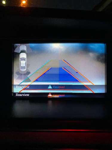

ich habe seit gestern ein Problem mit meinem CarPlay Modul in Verbindung mit der nachgerüsteten Rückfahrkamera.
Die Rückfahrkamera funktioniert zwar noch und zeigt auch ein Bild an, jedoch flackert das Bild. Es schaut so aus, als wäre das Kamerasignal gestört.
Alles andere funktioniert weiterhin einwandfrei.
Hatte zufällig jemand schon Mal das Problem? Liegt es an der Kamera?
Hier noch ein Bild zum besagten Problem.
