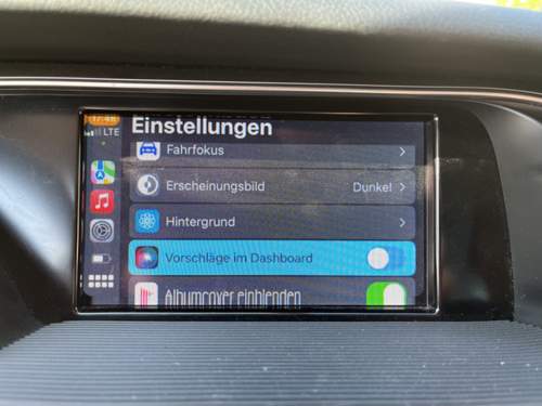

Hey, hat die vllt. schon wer nachgerüstet? Die ist gerade im angebot, und ich beim überlegen. Somit könnte man die technik ins jahr 2020 befördern 😁
Vorteile
- Original display verwendbar
- Wechsel zu original MMI möglich
- Mit original steuertasten bedienbar
- Rückfahrkamera kann man anschließen/leicht nachrüsten
- Viele funktionen (Google maps etc.)

Ich habe im Februar bei Aliexpres die Andream Version gekauft.
Das Auto ist A6 4G, 2014 VFL, 3G+.
Handy: Samsung S10+
1. USB Kabel - Ich habe ihn nur ein paar Mal probiert, weil ich fast immer die WiFi Verbindung nutze. Ich bin von Berlin nach Bremen gefahren, mit Android Auto Navi, und hatte keine Probleme mit dem Akku - also es lädt genug.
2. In der Stadt nutze ich nur WiFi Verbindung, es funktioniert super (mit ein paar Besonderheiten, siehe unten)
3. Die Antenne ist mitgeliefert
Die Installation war ok. Ich denke das der Stecker von Klimabedienteil soll am Ecke ein bisschen gekürzt werden (wie der original) mit einem Teppichmesser. Ich habe aber einfach gedrückt, und es hat geklappt.
Man muss nicht den AMI Kabel kaufen, ich habe einfach ins Green Menü das AUX aktiviert.
Am ersten Mal muss man mit Kabel das System konfigurieren, aber dann geht WiFi auch.
WICHTIG: wenn das Handy eine Verbindung mit dem Box herstellt, kommt es eine Pop-up Meldung am Handy, und sagt das das WiFi Netzwerk kein Internet habe (das ist korrekt, weil das Box eigentlich hat keine Internet Verbindung). Man darf nicht mit OK bestätigen, sondern nur ignorieren - einfach nichts machen, oder Home Taster drucken. Also das Handy muss man nicht greifen. Das Internet kommt dann vom Mobilfunknetz, obwohl das Handy mit einem WiFi verbunden ist. Aber wenn das OK bestätigt ist, das Handy ist nicht mehr online.
WICHTIG Nr. 2: Man muss schnell (im ersten 10 bis 20 Sekunden) nach die Zündung an ist (oder sogar nach der Öffnung der Tür), mit einem langen Druck auf Navi zum Carbox View wechseln, weil dort eine Pop-up Meldung kommt, das man bestätigen muss, um die Verbindung mit dem gekoppelten Handy aufzubauen. Wenn es zu spät ist, muss man das Box neu starten (3 Sekunden auf "zurück" Taster.) Dieses Problem gilt nur für WiFi Verbindung, natürlich.
Sprachbedienung funktioniert gut, es gibt auch Deutsch, aber ich benutze Englisch.
Das Box muss auch mit Bluetooth verbinden werden.
Die Qualität von Anruf (Mobile, WhatsApp) war für mich am Anfang schlecht (Echo, Audio Qualität). Aber dann habe ich auch MMI gekoppelt via Bluetooth, und alles funktioniert wie früher. Auch wenn der Anruf von Google Assistent via Sprachbedienung gestartet wird, der Anruft geht über die MMI, wie gewöhnlich.
Music Audio ist gut. Es gibt TuneIn, Spotify, YouTube Musik, Amazon music, usw.
Kamera - Ich habe keine, aber wenn man die nicht originale Kamera im box aktiviert, springt es automatisch an, bei Ruckwertzgang einlegen. Das gilt auch wenn nur MMI View aktiv ist. Die aktive Linien sind vorhanden.

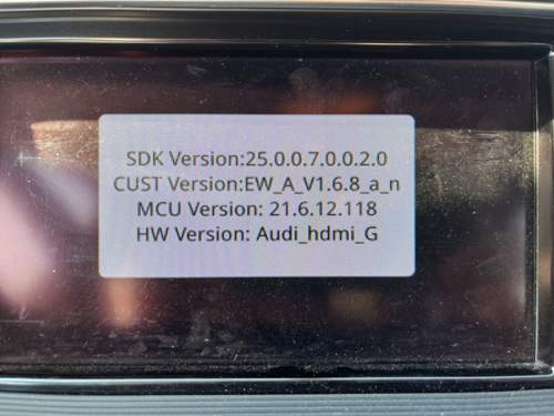

Hallo hat jemand die aktuelle Firmware für meine Box ?
Ich habe diese hier :
SK Version:25.0.0.7.0.0.2.0
CUST Version: EW A V1.6.8 a n
MCU Version: 21.6.12.118
HW Version: Audi hdmi G
