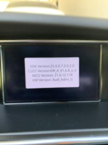

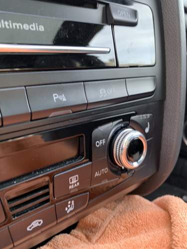

Vielen Dank für die Anleitung. Die Installation war soweit ganz einfach. Ich habe nur 2 kleine Fragen. Beim Wiedereinbau des MMI ist mir aufgefallen, dass es leicht über das Klimabedienteil ragt. Ist aber eingerastet. Bin mir unsicher, ob das so normal war. Ich Depp hab aber natürlich kein Bild vorher gemacht.
Die zweite Frage lautet, was denn die aktuellste Softwareversion des Andream Moduls ist. Habe 2 Bilder angehangen.
67e03667-6006-4bcc-945d-f5cb6ad134b4
629ed12e-ec84-4c7a-870e-0dee012caba3
