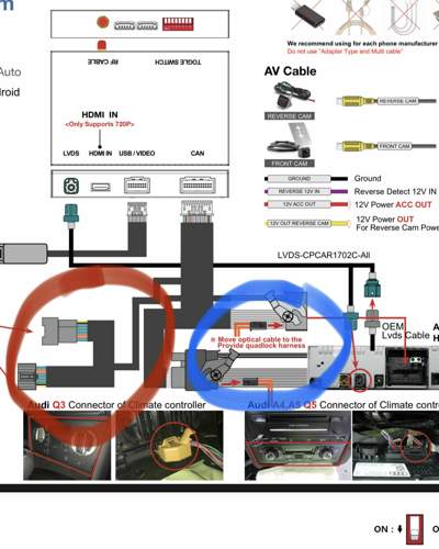

Also die haben mir ein Update bereit gestellt und das habe ich heute raufgespielt und es läuft wunderbar. Jetzt habe ich noch eine Sache und ich hoffe ihr könnt mir das helfen.
Wenn ich was man Klimabedienteil eingebe, wird auf dem Display nichts angezeigt. Also im normalen MMI schon, aber nicht im CarPlay Bild. Ist das so, oder habe ich etwas falsch verkabelt?
Wie auf dem Bild zu sehen, habe ich den rechten Stecker vom Klimateil mit dem Stecker der rot umkreist ist Verbunden. Das was ich Blau eingekreist habe, hatte ich nicht so wirklich verstanden in der Anleitung.
57214a59-0b00-4c1e-87ef-f78f84b772d7
@REALELM0 ja ist normal... Im Carplay siehst du nichts. Bei mir im MMI 3G High siehst du die Einstellung am Bedienteil.
Hast nichts falsch gemacht 😉
Jepp - hier auch. Zum Glück habe ich die LEDs bei der Mehrzonenklima.
Ok cool. Zwar nicht perfekt, aber kann man mit leben. Aber wozu schleift man denn das Kabel vom Klimabedienteil durch den mitgelieferten Kabelbaum? Muss ja irgendeinen Sinn haben.
Aber bin trotzdem froh das es so gut klappt und wirkt halt modernen jetzt. Für den Preis, lohnt es sich.
Und danke nochmal für die Hilfe von allen.
Ja - die Frage habe ich mich auch schon gestellt.
Wenn du schon ein update hast, wärs nett wenn du es postest 😉 Auch mit deiner jetzigen versionsinfo
Denn updates rücken die chinesen nicht so schnell raus ...
Soweit ich gesehen hab, ist das zwischenkabel für die klima nur eine zusätzliche stromquelle? Evtl. für die handy usb verbindung? Ist aber nur eine vermutung...
