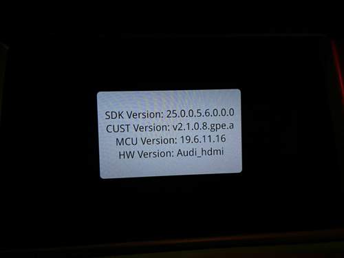

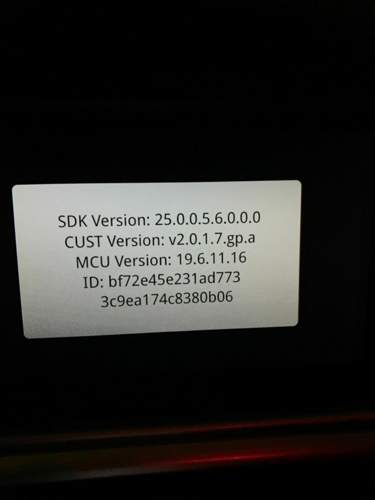

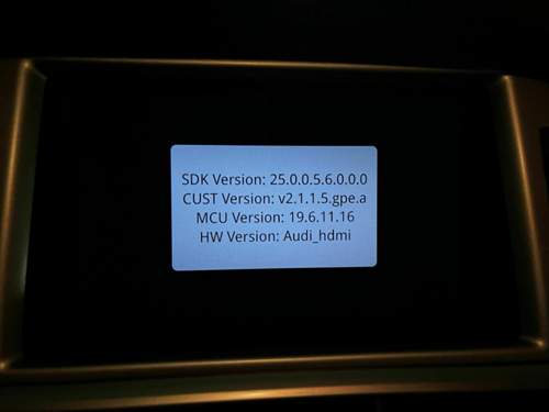

Einen grossen Dank an die Community hier!! Ich konnte heute meine 2 Jahre alte Carplay Box mit den Updates hier aus dem Forum updaten. Ich konnte von meiner alten v2.0.1.7.gp.a auf die v2.1.0.8.gpe.a und dann auf die v2.1.1.5.gpe.a updaten. Es hat soweit alles reibungslos funktioniert und die Box läuft jetzt definitiv geschmeidiger, mit etlichen neuen Einstellmöglichkeiten.
Das Update auf die hier im Forum vorhandene v3.5.0.7.gpe.a funktioniert bei mir leider nicht. Nach der PIN Eingabe und dem Neustart der Box bleibt der Bildschirm einfach schwarz. Nach einem Reset startet die Box wieder mit der alten Version. Hat vielleicht jemand einen Tipp was ich falsch mache?

Steht denn zum schluss beim update "Update OK, long press back to restart" in grün?
@Prototyp206 schrieb am 20. Oktober 2021 um 11:57:48 Uhr:
Beim Update von v2.0.1.7.gp.a zu v2.1.0.8.gpe.a und zu v2.1.1.5.gpe.a kam jeweils dieser Bildschirm "Update OK, long press back to restart". Aber beim Update auf v3.5.0.7.gpe.a bleibt es beim schwarzen Bildschirm und dieses weisse Bild mit grüner Schrift erscheint auch nach 15 Minuten warten nicht.
Hmm natürlich kann man ohne fehler nur raten.
Eventuell einen (anderen) kleinen (<16 GB) neu formatieren und es nochmal probieren.
@Prototyp206 schrieb am 20. Oktober 2021 um 14:35:23 Uhr:
Das war die Lösung. Ich habe den USB Stick nochmals neu formatiert und jetzt hat das Update geklappt. Jetzt läuft meine Box auch auf v3.5.0.7.gpe.a. Besten Dank nochmals für den Tipp.

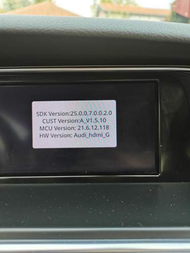

Hi, ich habe mir auch ein Carplay Modul zugelegt.
Bei mir ist jedoch unter dem angezeigten Bild bis noch ca 0,5cm Platz, bis mein Bildschirm aufhört. (das Foto hatte ich aufgenommen bevor ich den oberen Anzeigerand schon geändert habe)
In den Positionierungseinstellungen sind jedoch nur positive Werte möglich, ich bräuchte aber quasi einen negativen Wert, sodass das Bild weiter unten im Display schon beginnt.
Hatte das auch jemand und hat ne Lösung parat?
Als Bild mal meine Version.
Danke vorab!
Hui, 1.5.10, ich glaub das neuste Update was hier einer hat ist 1.5.0 😉

@K2-23 schrieb am 22. Oktober 2021 um 22:43:54 Uhr:
Also wurde meine Box mit top aktueller Firmware ausgeliefert?
