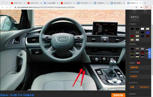

Ich nutze es kabellos, werde es mal bei Gelegenheit per Kabel versuchen. Evtl. muss auch nur die WLAN-Antenne etwas "besser" platziert werden innerhalb der Mittelkonsole.
Ich habe meine Antenne direkt hinter der Klima Bedienung.
Aber auf so kurze Distanz sollte das W-Lan eigentlich nicht so stark gestört werden, damit die Verbindung abbricht.
Die Antenne muss man aber mit Werkzeug befestigen. Nur per Hand Anschrauben ist eher schwer möglich.
Die Wlan Antenne muss an einen Ort installiert werden ohne Metall drumherum.
Die Antenne wurde seitlich von der Konsole in die Kunstoffverkleidung verklebt (bei mir rechts) und verursacht bei mir keinerlei Störungen im Betrieb.
Wlan Antenne
