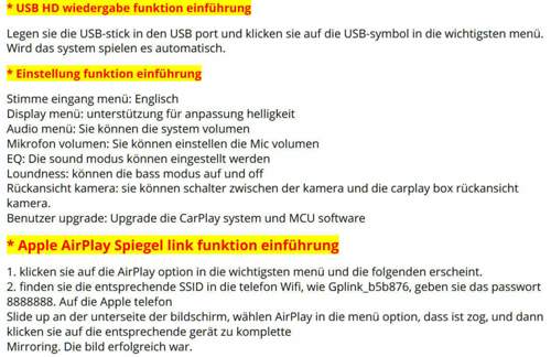

Auf der Seite (auf Andream klicken) steht ziemlich weit unten was man machen soll. Den Stick einstecken, dann ins Hauptmenü der Box und auf das USB-Symbol klicken. Aber wie die Ordnerstruktur aussehen soll, darüber steht nichts. Ich glaube die Dateien müssen ohne Ordner auf dem Stick liegen, dann aber sicher nur Musik oder nur Video. Es spielt es ja anscheinend alles automatisch ab. Sonst würde man z.B. Musik hören und anschließend käme ein Video oder umgekehrt. 🙂 Interessant wäre noch zu wissen ob dann irgendein Menü erscheint.
Anleitung siehe Bild unten
Andream
USB Anleitung

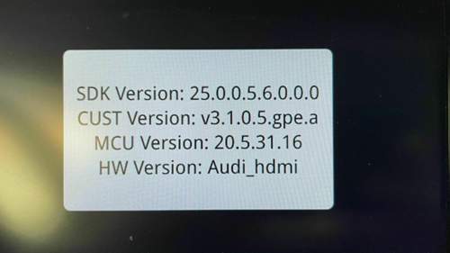

Hallo, habe mir den ganzen Thread hier durchgelesen. Habe ein Problem mit meiner Box. Wollte gestern ein Update machen, habe anstatt auf Software Update auf mcu Update gedrückt und seitdem geht gar nichts mehr. Die Box startet nur wenn der USB Stick mit dem Update steckt, bleibt aber dann in dem Menü wo man die Einstellungen und verschiedenen Modi des Geräts auswählen kann. Obendrein sieht das Bild schlecht aus. Startet immer wieder von alleine neu, funktioniert aber nicht mehr.
Hat von euch jemand eine mcu zum Download?
Das wirst Du nirgendwo finden. Ich habe in den vorherigen Posts geschrieben, wie man das Update macht und zwar muss man auf System(update) gehen. Ist das MCU Update durchgelaufen oder hat es von selber abgebrochen?
Es hat von selber abgebrochen, Bild wurde schwarz, dann hat das Gerät abgeschaltet. Seitdem kann ich nicht mehr vom mmi in die Box wechseln.

Schaut doch bitte mal nach meinem Softwareversionsstand.
Oder können es noch andere Einstellungen sein?
Ist ein Wireless CarPlay Interface für ein MMI3G+ ohne Rückfahrcamera.
Vielen Dank

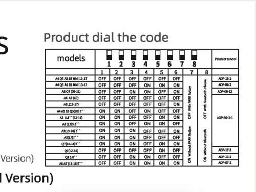

Deine Softwareversion ist deutlich neuer als meine. Ich denke es wird nicht an der Version liegen. Vielleicht die Schalter an der Box falsch gesetzt?
Ich musste dem Verkäufer vor dem Versand genau mitteilen was ich für ein Auto bzw. MMI habe. Die Schalter sind vom Verkäufer alle auf Off gesetzt. Das Fahrzeug ist ein Audi A5 Coupe Facelift mit einem MMI3G+. Sollte dann etwas angeschaltet sein? Laut Neschreibung ist mit Off alles richtig. In der Tabelle ganz oben A5 Facelift von 2013 - 2017. Richtig wäre hier natürlich 2012 - 2016 aber wir wissen ja was die meinen.
Deine Einstellungen sind dann wohl richtig.
Es muss alles auf Off stehen.
In den Einstellungen der Box gibt es doch noch eine Option, welche „originales mikrofon verwenden“ oder so in etwa heißt.
Da Mal nachgeschaut?
