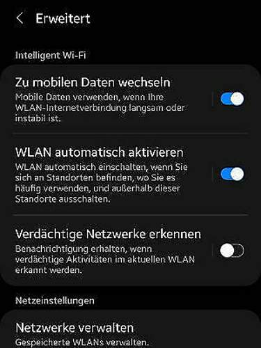

Ist es auch normal das ich dan wirklich kein Internet habe?
Also in maps offline bin und weder WhatsApp noch Spotify oder anderes läd da ich ja kein Internet habe ...
Habe das Kabel leider bereits bestellt bevor ich das mit dem Menü gelesen habe aber danke 🙂
@A5Quattro8t doch normal hast du internet über dein Smartphone.
Andream benutz die WLAN Verbindung zur sicheren Verbindung zwischen dem Modul und deinem Smartphone.
Hast du eventuell da wo du dich aufhälst kein Netz?
Leider nein 🙁(
Ohne mit dem Auto verbunden zu sein habe ich keine Probleme mit dem netz nur sobald ich verbunden bin versucht mein Handy Internet über das Modul zu bekommen was ja nicht möglich ist

Dazu muss man in die einstellungen vom handy auf w-lan gehen, dann auf erweitert klicken und "zu mobile Daten wechseln, wenn w-lan langsam/instabil" aktivieren.
Dass kann aber leider nicht jedes handy.
Mein xiaomi 10? konnte dass nicht, obwohl es aktiviert war.

Wenn du es testen willst, obs am handy liegt:
Router vom internet trennen, aber w-lan aktiv lassen.
Handy mit dem w-lan vom router verbinden und sehen ob das handy mobile daten verwendet.
(Die mobilen daten müssen natürlich aktiviert sein)
Das handy sollte dann sagen, dass es über w-lan kein internet gibt, und dann fragen, ob die w-lan verbindung gehalten oder getrennt werden soll. Hier auf behalten klicken.

Setze einmal die Andreambox komplett zurück und dann neu pairen.
Markadin hat am 24. Mai 2020 dazu unter anderem folgendes geschrieben:
WICHTIG: wenn das Handy eine Verbindung mit dem Box herstellt, kommt es eine Pop-up Meldung am Handy, und sagt das das WiFi Netzwerk kein Internet habe (das ist korrekt, weil das Box eigentlich hat keine Internet Verbindung). Man darf nicht mit OK bestätigen, sondern nur ignorieren - einfach nichts machen, oder Home Taster drucken. Also das Handy muss man nicht greifen. Das Internet kommt dann vom Mobilfunknetz, obwohl das Handy mit einem WiFi verbunden ist. Aber wenn das OK bestätigt ist, das Handy ist nicht mehr online.
WICHTIG Nr. 2: Man muss schnell (im ersten 10 bis 20 Sekunden) nach die Zündung an ist (oder sogar nach der Öffnung der Tür), mit einem langen Druck auf Navi zum Carbox View wechseln, weil dort eine Pop-up Meldung kommt, das man bestätigen muss, um die Verbindung mit dem gekoppelten Handy aufzubauen. Wenn es zu spät ist, muss man das Box neu starten (3 Sekunden auf "zurück" Taster.) Dieses Problem gilt nur für WiFi Verbindung, natürlich.
Zitat Ende
Es funktioniert jetzt endlich
Ich danke euch 🙂
Wie hast Du das jetzt behoben?
Ich habe die Box nochmal komplett zurück gesetzt und in meinen Handy Einstellungen ein paar Sachen geändert, mein carplay war in netzwerkausnahmen gespeichert hat also immer die Verbindung gehalten und ist nicht auf mobile Daten gewechselt 😁
Da muss man erstmal drauf kommen :'D
