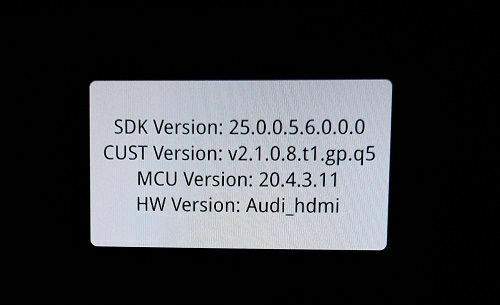

@B12B schrieb am 11. Februar 2021 um 12:11:58 Uhr:
@Prototyp206
Poste bitte einmal einen Screenshot der Firmware von deiner Box.
Du hast doch die B-Serie, oder nicht?
Ja, scheint so. Halt uns auf dem laufenden 🙂
20210211
Dem Goodman gerade geschickt.
Der Email Verkehr geht gerade etwas schleppend, die haben "Spring Festival Holiday"!
Hast Du einen Q5?
Nein, A5. Weiß auch nicht, wieso da Q5 steht 🙂
Funktioniert aber alles außer dem automatischen Start mit Android in die Andream Box?
Ja, keine probleme. Soweit ich mich erinnere ist früher am schluss a5 gestanden ..
Jedoch hat dieses update den fehler mit dem abgeschnittenen bild oberhalb behoben.

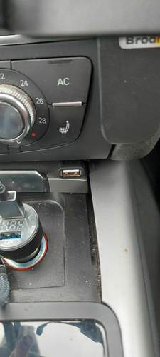

Ich brauche da nicht fummeln, siehe Bild 🙂 Mein Auto ist sowas von sauber 😛
Wenn ich den Stick einstecke, kann ich ihn nirgendwo auswählen.
Usb
Dass hab ich mir auch überlegt. Aber beim FL ist auf der seite wenig platz. Und auf der anderen seite ist der taster für die standheizung. Im aschenbecher habe ich einen schalter für die dashcam/parkplatzüberwachung.
Also hab ich einfach ein usb-c kabel zwischen beifahrersitz und mittelkonsole "liegen". Würde ich aber nur verwenden, wenn ich länger als 3 std. fahre, da das handy einen 6.000 mAh akku hat.
