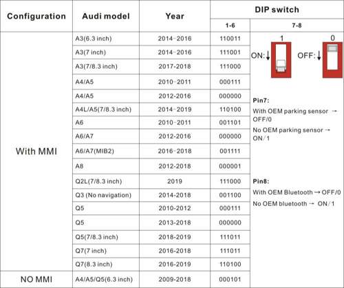

Hier wurde ja geschrieben, dass die Anleitung bzgl. der DIP-Schalter nicht ganz korrekt sein sollen.
Hat jemand die genaue Werte?
Bei mir wäre es das 3G+ (das große mit Joystick mit SIM und BT), PDC ist original ab Werk (Vorn+Hinten+Kamera).
Audi ist ein A4 Avant FL BJ 2015
Theoretisch müsste ich nach Anleitung vom Hersteller die DIP-Schalter auf 00000000 stellen - korrekt?
Jap, bei mir ist auch alles auf 00000000
Danke

@real_Base Im Anhang hab ich ne Liste hochgeladen wo drin steht wie man die Switches einstellen soll. Die Liste hab ich vom Andream-Support via Facebook Messenger bekommen gehabt.

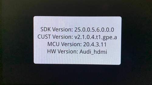

@BA5HO danke für den Link mit der Software. Kannst du ggf. einen Screen von dir hier einstellen wo deine Versionen der Carplay Box angezeigt werden. Ich kann die Versionsnummer A_V1.1.2 die du oben angegeben hast irgendwie nicht einordnen da ich schon CUST 2.1.0.4.t1.gpe.a habe und bin mir gerade nicht sicher was Andream dir da zur Verfügung gestellt hat?

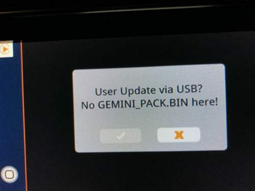

Auch der Dateiname kommt mir etwas seltsam vor da die Update Dateien bisher ISPBOOT.BIN hießen. Die oben verlinkte heißt GEMINI.PACK ?

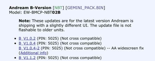

@seanjohn888 Wie es schon im BMW Forum steht haben anscheinend auch wir für unsere Audis zwei Units von Andream. A-Unit und B-Uni, die B Modelle sollen irgendwie “günstiger" produziert sein und man soll kein Einfluss dazu haben welches man beim Kauf bekommt.

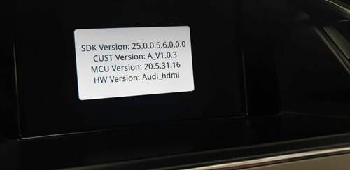

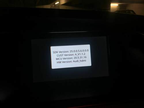

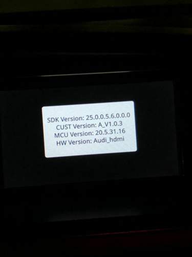

Hier mal Paar Bilder vor und nach meinem Update

@BA5HO dann sollte das Update bei mir passen.... Hab die selbe Version wie du.
Hast du irgend eine Veränderung gemerkt? Geschweige weißt du was das update beinhaltet?
Das es für Audi zwei verschiedene Boxen (a und b) von Andream gibt höre ich jetzt auch zum ersten mal. Das würde erklären warum die Update Datei von dir abweichemd benannt ist zu den Versionen die ich bisher gesehen habe.
Hast du ggf. eine Erklärung an welchem Merkmal es genau erkennen kann da in der Update Datei von dir und die ich bisher hatte beides ein (a) auftaucht was vermutlich für Audi steht gzw. was meinst du zu haben?
Ok habe jetzt den Hinweis im BMW Forum zu der Version von dir gefunden. Bedeutet ihr habt die etwas neuere Box die wie du sagts etwas günstiger produziert wird daher auch die Differenz in den Versionsnamen.
