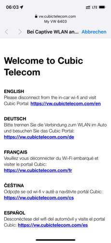

Ich mag meinen Golf sehr gern. Es ist ein Neuwagen den ich seit Dezember 2023 besitze. Bisher hat mit Car Play alles super funktioniert. Plötzlich wird aber ein Datenpackage verlangt, iPhone verbindet sich automatisch mit dem WLAN des Autos und hat dann aber keine Datenverbindung weil ich kein Package habe. Wodurch Navi, YouTube, etc. Plötzlich nicht mehr funktionieren.
Ich gebe ehrlich zu ich habe noch nicht ganz durchschaut wie das mit CarPlay funktioniert, daher meine Frage:
Muss ich um CarPlay ohne Kabel zu verwenden jetzt eine Datenpackage von VW kaufen? Oder gibt es eine Einstellung bei der ich auswählen kann, dass der Datentarif meines Handys verwendet werden soll?
Danke vorab für eure Hilfe.
LG Einhorn
[Von Motor-Talk aus dem Thema 'Apple Car Play Internetpackage' überführt.]
Hast du mobile Daten am iphone?
Ja klar, 50 GB
Dann musst du dein Handy so einstellen, dass es die mobilen Daten nutzt, falls das WLAN kein Internet bereitstellt.
Ok danke. Aber hast du eine Erklärung wieso das bisher nicht nötig war? Die letzten 3 Monate war das kein Thema.
Wahrscheinlich mal aktiv mit dem WLAN des Autos verbunden?
Nein eben nicht … und das eigenartige ist, dass das CarPlay immer ohne Kabel funktioniert hat
Ich hatte vor drei Wochen genau das gleiche Problem. Mein iPhone hat sich mit dem Auto zwar verbunden, aber ich wurde auf dem Handydisplay gefragt, ob ich Datenvolumen kaufen möchte. Das war vorher noch nie der Fall. Nachdem ich mein iPhone neu mit dem Auto verbunden habe, war das Problem weg
Diese Meldung kommt plötzlich …
https://www.volkswagen.at/.../datenpakete
Brauchst du ja nicht, da du am Handy sicher mobile Daten dabei hast.
Der Link hilft mir leider gar nicht.
Natürlich habe ich ein Datenpaket am Handy. Aber scheinbar funktioniert CarPlay ohne Kabel plötzlich nur noch über das WLAN vom Auto. Dieses WLAN hat aber keine mobilen Daten wodurch viele Dinge wie Spotify nicht funktionieren solange ich in diesem WLAN bin. Wenn ich mich trenne geht aber CarPlay nicht. :-(
Ich nehme an, dass du die letzten 3 Monate ein Datenpackage hattest.
Ich nutze mobile Daten vom iPhone und CarPlay funktioniert ohne Kabel.
Vielleicht mal die Verbindung zum iPhone trennen und komplett neu verbinden?
Carplay geht immer über WLAN, daher darfst du nicht mit dem WLAN-Hotspot des Autos verbunden sein.
Geh mal im iphone unter carplay, lösche den Golf. Dann gehe auf WLAN, oben rechts in der Ecke "Bearbeiten", dann hast du die Liste mit bekannten WLANs. Das mit VW rauswerfen. Vorsichtshalber Handy neustarten. Dann ins Auto, NUR carplay verbinden. Dann sollte es eigentlich wieder problemlos funktionieren.
Kennt das iphone den Hotspot im Golf und verbindet sich vor carplay damit ist das WLAN im Handy belegt und carplay kann sich nicht drahtlos verbinden.
Datenvolumen im Golf brauchst du bei carplay nicht, alles was du in carplay machst und lädst geht dann nur über die mobilen Daten im iphone.
