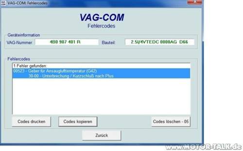

Hoffe, du kannst mir helfen. Habe eben trotz allem einen neuen LMM getestet, den ich schon zu Hause liegen hatte, allerdings geht er, sobald der neue drin ist, sofort in den Notlauf. Fehlercode irgendwas mit "Ansaugtemperatursensor Kurzschluss nach Plus".......muss ich den wohl zurückgeben.....

Das elektrische Problem mit dem ausgewechselten LMM versteh ich
nicht (vom 2,5 hab ich da aber auch nicht genug Ahnung) - weiß
da jemand weiter ? Wo sitzt da der Ansauglufttemperatursensor ?
Hast Du versehentlich den gewechselt statt des LMM (Entschuldigung
für die Frage !! 🙂 - oder wars der falsche LMM ?
Grüße Klaus

Also ich hab schon den LMM gewechselt. Den kann man nämlich nicht verwechseln, da er mit nem kompletten Stück Ansaugrohr kommt, welches du nach dem Luftfilter einbauen musst um den Ansaugtrakt zu schließen.
Am LMM Sensor selbst, ist ein Teilchen angelötet. Ähnlich eines Widerstandes/Diode. Vielleicht ist das ein Temperaturfühler? Ich weiß es aber auch nicht. Der Verkäufer meldet sich nicht. Hab das Ding zwar aus der Bucht, allerdings wars kein Billigschrott, sondern original Bosch.....hmmmm......
Anbei mal den Fehlercode als Bild!
@Überallroad: Hehe, ja, die Temp war noch nicht "optimal". Bei uns gabs heut morgen Glatteis. Da war ich froh, ne Strecke gefunden zu haben, wo ich den Log mal schnell und sicher erledigen konnte(wobei das auch schon 8km Fahrt vorher waren....).
Der neue LMM war neu.
Vielen Dank für eure Hilfe!
Steffen
Lmm-fehler
Wenn der Neu war klar tauschen/reklamieren.
