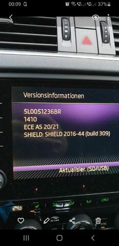

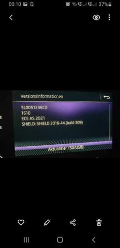

Btw hab ich das neuste Kartenmaterial gestern für amundsen gezogen und aufgespielt, allerdings änderte sich version in der Anzeige kaum bis gar nicht?
Zum Vergleich Anzeigen nach kartenupdates 2020 vs 2021

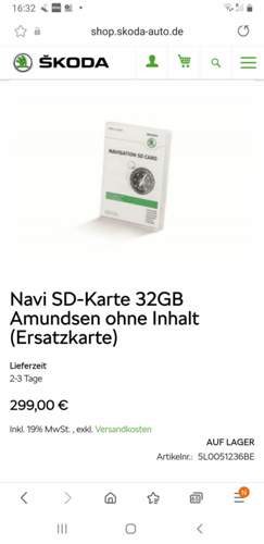

Das ist übrigens gerade der Phantasiepreis für die leere 32GB-Karte im offiziellen Skodashop.
Eine leichte Tendenz zu Wucherei scheint vorhanden.
Stimmt - habe es gestern auch telefonisch bestätigt bekommen - Wucherei = Wahnsinn!
