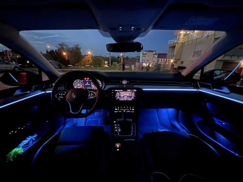

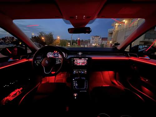

@Lightningman Ja, da hast du recht. War erstmal das Coding. Übrigens: Für unser aller Gewissen - die Streifen leuchten dann ab morgen dann auch mit im 5F. Das hab ich versäumt zu codieren. Asche auf mein Haupt. Der Rest befindet sich gerade aufm Weg von Hollandia nach Schörmanie. Inkl meiner Leisten fur die Türpappen *yaaaay*. Dann kann ich das Projekt meinerseits auch als abgeschlossen abhaken. Aber, nach dem Friem ist vor dem Friem. Die nächsten Sachen sind geplant. 😁
Oh, Und Klugschiss: in der 17 Leuchtens die auch. 😁
Cool. Und danach kommt die komplette ausführliche Dokumentation die du ja versprochen hattest '😉
3x dürft ihr raten was ich am Wochenende vor habe. 😁

@All @adi-1980
Anbei findet Ihr meine Anleitungen, sie ist vielleicht hier und da etwas "unrund" sollte es aber grundsätzlich jedem versierten Nutzer ermöglichen meinen Umbau nachzuvollziehen.
ZUR ANLEITUNG
Zudem habe ich mich in den letzten Tagen mit dem Hersteller / Lieferanten des Sets welches ich letztendlich verwendet habe auseinandergesetzt, da dort 4 Leuchten fehlten und überhaupt auf deren Markt so viele verschiedene mögliche Sachen/Sets verfügbar sind in den unterschiedlichsten und sinnlosesten Konfigurationen.
Wie dem auch sei - wir haben uns darauf geeinigt, dass er jedem der in die Notiz an den Verkäufer folgenden Text hinzufügt, zusätzlich noch die sonst überall fehlenden 4 Leuchten für den Türgriff gratis mit beilegt (Einzelpreis 30$).
"Hey, I'm (DEIN NAME HIER) coming from MOTOR-TALK. I need 4 additional door handle lights, please."
Ich will keine Werbung machen, verdiene damit auch nichts. Jedoch wollte ich ein möglichst reproduktives Ergebnis erzielen. Das war sonst leider nicht möglich (da ich in Summe bereits 2 unterschiedliche Sets gekauft habe). Ich möchte einfach nur möglichen Unmut vorweg vermeiden!
Sollten euch während des Umbaus noch irgendwelche Schwierigkeiten unterkommen, stehe ich gern mit Rat zur verfügung und bessere die Anleitung noch an diesen Stellen nach.
ZUM ANGEBOT

@Savoury
Du schreibst:
Abschnitt T-Stg ---> Wichtig hierbei: Zündung aus, ein paar Minuten warten!
T-Stg wird über Klemme 30 bespannt (muß auch so sein, sonst würde vieles nicht funktionieren. U.a. auch die Ambientebeleuchtung). D.h. Zündung aus nutzt nix. Entweder Batterie abklemmen oder die Sicherung vom entsprechenden T-Stg ziehen.
Blöde Frage: Warum hast Du das Alubutyl auf die Verkleidung geklebt? Normalerweise gehört das Zeugs aufs Blech der Tür 😁
@Lightningman Ich hätte schwören können der Strom war weg als die Zündung aus war, war extra mitm MM dran. 😁
Sei's drum, hab ich korrigiert!
Das Alubutyl hab ich auf der Verkleidung UND der Tür aufgebracht, und in der Mitte noch Dämmschaum. Weiß auch nicht warum, hab nen Video gesehn, da wurde das sio gemacht.. Kann aber nur sagen, ich bin mit dem Ergebnis sehr zufrieden. Die Türen machen keinen Mucks mehr. Dumm nur das man jetzt die anderen Geräusche des Autos hört! 😁
