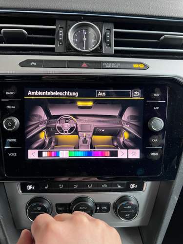

Nabend, ich suche nach Informationen bezüglich der Nachrüstung (LED Streifen in den Türdekoren). Kann man wohl die Dekore austauschem und an die Fussraumbeleuchtung anklemmen?

@Lightningman schrieb am 13. April 2022 um 08:29:14 Uhr:
@VR Rocco
Danke Dir für die Bestättigung. Kannst Du etwas zur 5F Software sagen? Mit dem DM kenne ich mich nicht wirklich aus, da noch nie gehabt. Nur DP 😁
Genau wie ich immer nur DP. 😁
@Lightningman @VR Rocco Also im Grunde fange ich erstmal damit an das BCM von BH 222 auf BM 246 zu ziehen? Und dann sollten die APK die fehlten verfügbar sein.. Und dann weiter schauen was mit dem 5F danach geht. Das würde ich aber auch auf die letzte 3XX bringen?
Das wäre erstmal mein Vorgehen, ja.
@Lightningman Hab jetzt erstmal die Flashfile für BM 245 aufgetrieben. Bin gespannt was das wird - mit VCP. Drück die Daumen. 😁

@Lightningman Witzigerweise haben weder er, noch ich die Zeit dafür gehabt. Haben uns aber auf heute 17 Uhr verabredet. Ich vermute mir wäre gleichermaßen die Farbe aus dem Gesicht gefahren, gibt es sonst noch Dinge auf die ich ihn und mich gefasst machen muss? 😁 Motorhaube auf beim Flashen oder?
Ich mache dabei die Warnblinkanlage an und lasse die Fahrertür auf. Dann natürlich Ladegerät an die Batterie dran. Beim BCM und Kessy klebe ich den Schlüssel an den Platz mit der Lesespule (Lenksäule, wo früher bei VW das mechanische Schloß saß).
Wie gesagt, ich mache so etwas mit VCP nicht mehr. Die VCP Flashroutinen sind mir einfach zu unzuverlässig (gilt sowohl für Qualität, wie auch Geschwindigkeit). Beim BCM Flashen wird Dir das Fzg während des Vorgangs sehr viele Defekte melden. ABS, ACC, dies und jenes mehr. Jeder Pieps geht beim erstenmal durch Mark und Bein 😁 Es sind nach dem Flashvorgang auch sehr viele Fehlermeldungen im Speicher der meisten Stg. Das liegt einfach an der fehlenden Kommunikation während des Flashvorgangs. Du mußt während des Flashvorgangs hart bleiben und NICHT (Niemals! Auch nicht mal ansatzweise!) auf den Gedanken kommen den Vorgang abzubrechen. Dann liegt die Wahrscheinlichkeit das Stg zu killen, schon fast bei 100%. Das BCM kann sich auch selbst den Strom abdrehen (allerdings bleibt daß was nötig ist, natürlich am Saft dran) so daß man beim Flashvorgang eine zeitlang keinen Fortschritt erkennt (bei VCP viel schlimmer als bei ODIS). Auch hier heißt es hart bleiben und warten. Irgendwann geht es weiter. Nach Abschluß Zündung aus- und (Luft anhalten) wieder ein- schalten. Anschliessed in allen Stg den Fehlerspeicher löschen.
Im allerschlimmsten Fall können zwei Sachen passieren: Das BCM legt sich beim Flashvorgang schlafen und wacht nicht mehr auf. Dann muß es aus dem Fzg und auf dem Tisch (mit Gateway und manuellem Zündungsplus) geflasht werden. Oder der Flashvorgang bricht (schlimmstenfalls beim Bootloader*) ab. Beim Bootloader wirds schon schwierig. Da ist der Neukauf des BCM am einfachsten. Das Gehäuse vom BCM läßt sich nämlich nur von hinten aufmachen. Das vordere Gehäuseteil ist über Kunststoffschweissnieten mit der Platine fest verbunden. Bei allen anderen VCP Ausstiegen konnte ich bisher mit ODIS alles wieder richten.

Melde: Patient Lebt, 30 Farben im 02/16er Passat. 😁
Hätte ich auch gerne…
Na wunderbar. So soll es sein. Es lag also, wie vermutet, daran daß die Softwarerevision auf dem BH (nein, bei der Frau funktioniert daß so nicht 😁 ) nicht hoch genug war.

@Savoury schrieb am 26. April 2022 um 18:03:27 Uhr:
Hmm, daß ist aber nur der halbe Deal 😁 . Die Leuchten beim Kollegen müssen erst noch verbaut werden, oder? Wobei.... Deine Aussage trotzdem stimmt, weil die 30 Farben schon sichtbar sind. Zumindest im Color-Slider 😁 😁 des 5F.
