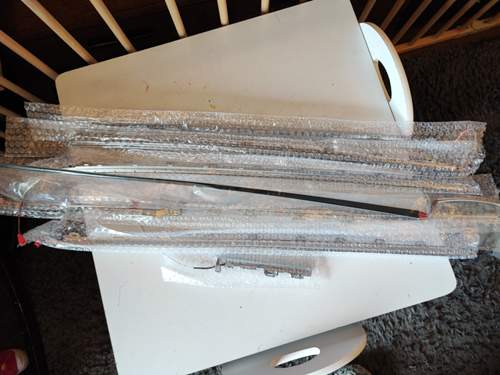

Bei mir ist die Ambientebeleuchtung heute angekommen. Sind einige Teile. Mal sehen, wie aufwendig das wird.
Super Anleitung, die hilft ungemein.

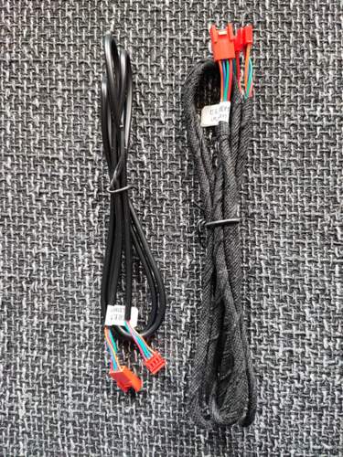

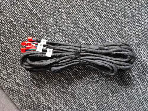

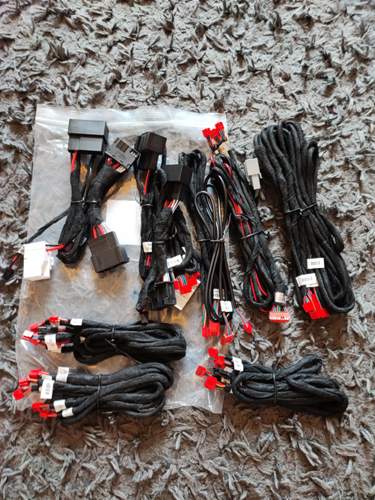

Aber ich hätte da noch ein paar Kabel, deren Einbauort/Funktion mir noch nicht ganz einleuchtet:
@nikemax2006 Das eine ist eine normale Verlängerung, die kannst du an x-beliebigen Stellen verwenden. Ich brauchte die bspw. um an die beleuchtung von der Leiste vorn (lang) zu kommen. Das andere ist ist die Leitung für die Fußräume.
