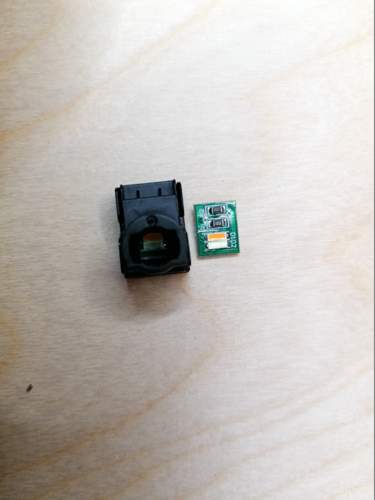

Ich hab bei meinem auch von 3 auf 64 Farben umgebaut. Aber alles selbst gemacht ohne fertige Bausätze ausser die Luftdüsen, die sind gekauft . War zwar viel Arbeit aber hat sich gelohnt.
Ich habe, für Mercedes Benz W205 C205 X253 LED Umgebung Licht Ambiente Beleuchtung, 3 Farben.
Es ist nicht Original Mercedes sondern aus Alliexpress, die Farbe sind unterschiedlich, wenn jemand hat gekauft 3D-Hochtöner oder Turbodüsen mit LED
die Farbe original sind Türkis, Gelb, und Weiß, Aus Alliexpress ist Blau, Gelb, und Hell Pink.
ich habe lange Zeit gesucht leider ohne Erfolg mit gleiche Farbe zum Schluss Original Mercedes gekauft und alle ersetzt, dadurch die vom Alliexpress jetzt 15 Stk. sind frei, wenn jemand will alle Farbe gleich kann man bei Türen und Mittelkonsole Original auf Alliexperess ersetzten damit sind alle mit gleiche Farbe.
Bei interesse bitte PN schreiben.
Mfg. Klevik

Hallo Jungs, ich habe gestern 3 Farben auf 64 Farben ambiente nachgerüstet, alles einwandfrei gelaufen. Aber heute komme ich ins Auto erste Farbe steht wieder auf Weiß, dann habe ich verschiedenes ausprobiert ist umgeschaltet auf 3 Farben, ich habe alles mögliches ausprobiert ohne Erfolg Dann Steuergerät in Fahrertür abgeklemmt wieder eingeklemmt, Funktioniert alles wie gehabt. Und zweite habe ich gemerkt das ausschalt zeit ist sehr langsam bei mir dauert 1min 15 Sek. Keine Ahnung was das ist kann mir jemand helfen?
Mfg. Klevik

du hattest zuvor die 3 Farben Ambiente bei dir verbaut und hast dann alle einzelnen Module (also jeweils jede Tür + Mittelkonsole) auf 64 Farben umgebaut?
Als ich meine Ambiente mit 64 Farben eingebaut habe, hat mein Codierer zunächst Probleme gehabt, die Freizuschalten, weil laut ihm andere Optionen freigeschaltet werden müssten. Hat am Ende funktioniert, aber halt nicht wie bei den meisten anderen Ambientebeleuchtungen (warum auch immer). Wo hast du deine denn her?
Vielleicht einfach mal zu einem guten Codierer fahren und abchecken lassen? Falls Raum Düsseldorf eine Option für dich wäre, dann kann ich dir den Kontakt zu meinem Codierer geben, der ist echt Bombe!
Die Nachleuchtezeit kannst du ganz normal in den Fahrzeugoptionen einstellen. Oder hat sich auch die Zeit bei dir resettet?

Laut Alliexpress Verkäufer wer hat ab Werk 3 Farben hat, muss nicht kodiert werden.
und dann habe ich bei bekannte gefragt der hat das bestätigt das muss nicht umkodiert werden.
Aber trotzdem Danke für die muhe.
Mfg. Klevik

Ich hab da keine Ahnung von, ist aber eine Vermutung von mir.
Was genau meinst du denn, dass "die erste Farbe wieder auf weiß steht"? Hattest du irgendeine Farbe eingestellt und die ist über Nacht wieder zurück auf weiß gegangen?
