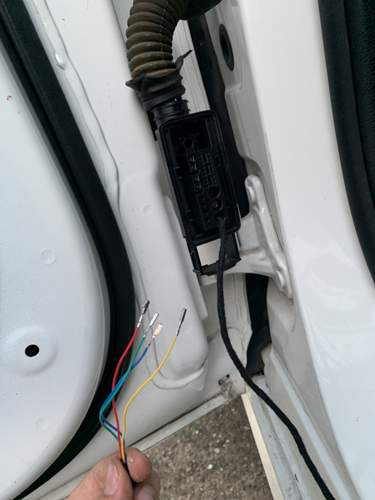

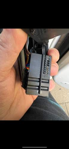

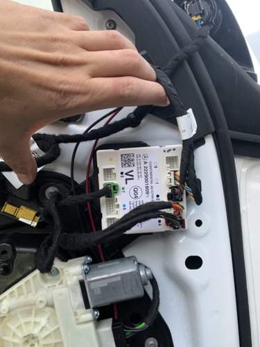

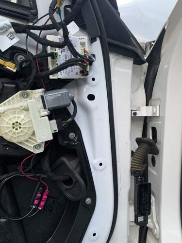

Hab die Leitung aus dem Innenraum durch den Stecker, würde jetzt weiter rein gehen durch die Tür. Blos mit was dann wo anschließen ??
Du musst den stecker zerlegen und die pins einpinnen
Und das gleiche musst du auf der anderen seite machen
Du kannst mir aber auch gerne eine pn schicken das kann ich dir das alles genauer erklären
Die haben auf den Pins so kleine Pfeile drauf für die richtige Ausrichtung im Steckergehäuse. Wackeln sollten die nach dem Einbau also genauso stark, wie die anderen Pins auch. Gibt, wenn ich mich richtig erinnere sogar ein kleines Klick, wenn die richtig eingerastet ist und kann dann auch nicht einfach per Hand wieder rausgezogen werden.
Vom Platz einfach da nehmen, wo auf beiden Seiten entsprechend frei ist.
Aufpassen, dass du die im Gegenstück dann auch richtig zueinander zuordnest und die Kabelfarbe immer die Selbe ist.
