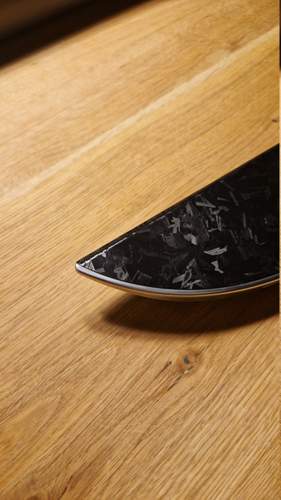

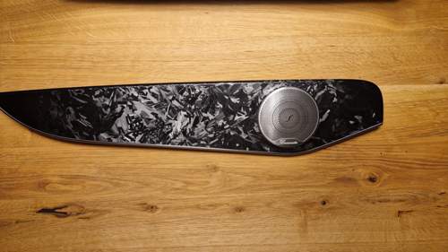

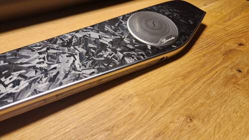

Ich habe jetzt auch das Projekt Ambientebeleuchtung in Angriff genommen.
Es handelt sich ebenso um ein Nachbau.
Leider sind meine Aluleisten auch leicht verkratzt und ich habe diese gleich mal mit foliert.
Wer Fragen hat gerne melden.
Anbei mal vorab Bilder.
Wenn ich fertig bin gibt es ein update.
LG
Basti

Die Folie ist der Kracher... ist Dein Innenraum ansonsten schwarz? Dürfte ein cooler Ausgleich sein.
