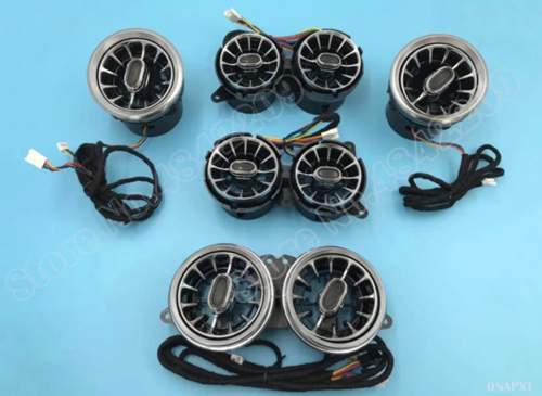

Kann man die beleuchteten Lüftungsdüsen eigentlich auf das Standarddesign umbaue, so das man die Standard Düsen hat die halt leuchten?!
Nein, du kannst die Beleuchtung der Zubehördüsen mit LED nicht auf die standard Düsen, die eingebaut sind umbauen.
Allein schon von der Reflektion kann es nicht funktionieren.
Die Standarddüsen sind in Lamellenform und die beleuchteten Zubehördüsen sind in Speichenform. Die Beleuchtung ist in der Mitte und wird auf die silbernen Speichen und dem Kranz reflektiert, was dann so aussieht als ob die ganze Düse beleuchtet ist. Wird natürlich bei der Standarddüse nicht funktionieren.
@dark_knight_W205 schrieb am 21. November 2022 um 18:59:32 Uhr:
Wobei kurz angemerkt sei, dass das Bild, welches du angehangen hast, keine Düsen für den W205 sind. Logisch, weil das Auto hat ja insgesamt keine 10 Lüftungsdüsen, sondern nur maximal 9.
Sollte wohl A-Klasse oder sowas sein, also definitiv drauf achten, wenn du bestellst!
Danke für den Hinweis, werde es aber nicht bestellen, mag das Design nicht. Daher hatte ich gehofft man könnte da etwas umbauen.
