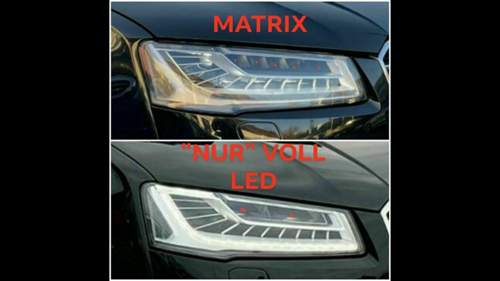

Die Kosten für einen FL Umbau hängen davon ab, ob du mit Matrix oder nur led möchtest. Wenn nur led reichen „nur“ Stoßstange, Scheinwerfer und glaub das Bordnetz muss noch plus Verkabelung. Bei Matrix kommen denn noch evt Kamera dazu je nach vorhandener Ausstattung und natürlich die Matrix Scheinwerfer. Hinten muss der Heckdeckel getauscht werden. Die FL leuchten gibt’s mit dynamischen Blinker oder ohne. Natürlich sind die mit Dyn Blinker arsch teuer.

Da ich eh selber Mechaniker bin sollte dass mit dem Umbau kein allzu grosses Problem darstellen. Vorrausgesetzt ich bekomme irgendwo Schaltpläne, Teilenummern etc. her.
Aber wie genau unterscheiden sich optisch die "normalen" LED Scheinwerfer von den Matrix Scheinwerfern? Bin irgendwie zu blöd um rauszufinden welcher Scheinwerfer der normale ist und welcher der Matrix
Hast du eventuell ein Foto von den jeweiligen Scheinwerfern parat?
Foto ist nicht von mir. Hoffe der Ersteller hat nichts dagegen das es hier gepostet wird.
Der Umbau is kein großes Ding. Wird nur sehr teuer. Also warum nicht gleich einen FL kaufen.
Vielen Dank jetzt weiss ich wegen den Scheinwerfern jedenfalls mal Bescheid.
