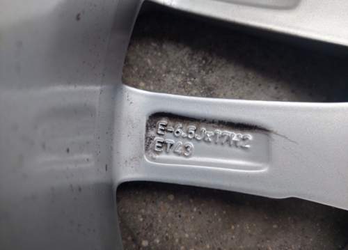

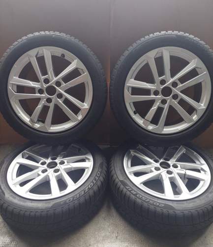

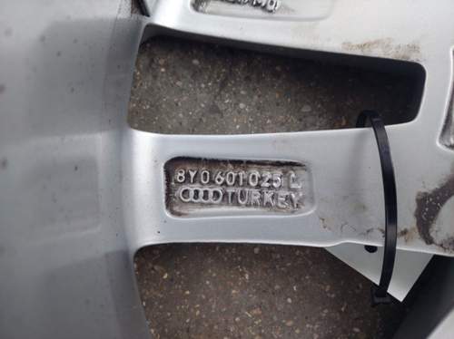

passen die Radsätze des VFL vor 2024 auch auf die FL Modelle ab 2024 drauf.
Konkret geht es um diese Felgen (Winterradsatz)
Felgen: 8Y0 601 025 L
Größe: 6,5J x 17 H2 ET 43
Winterreifen: 205/50R17 93H
Hintergrund: Soll für unser aktuelles Leasingfahrzeug VFL sein, würde die nach Leasingende in 2,5 Jahren dann nur auch wieder verkaufen wollen.

Kommt auf den Motor an. Grundsätzlich sind beides 8Y. Auf den S3 FL passen die nicht mehr wegen der Bremse
[Von Motor-Talk aus dem Thema 'Winterreifen VFL vs FL' überführt.]
@JohnConnor schrieb am 4. Dezember 2024 um 19:41:31 Uhr:
Ok danke
Hab inzwischen ein paar PL studiert.
MJ 23 und 24 FL scheinen den gleichen Satz anzubieten (7FJ), aber ohne S3
MJ 21 ist auch optisch und den Abmessungen der gleiche Satz hat aber das Kürzel (2WC) incl S3
Würde damit zusammenfassen, dass der Satz passt für
A3 2020 und später
S3 2020 bis 2022
