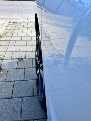

Kann einer sagen wieviel mm ich meine spurplatten kaufen kann so dass man die noch eintragen lassen kann?
Gemessen habe ich jeweils von der äußersten Stelle am Gummi, bis zur aussenkante am blech.
Vorne 13mm
Hinten 18mm
Habe da so keine Erfahrungen gemacht deswegen wäre ich dankbar für Tipps. Gibt's ja auch viele die darauf schwören es würde ab der lauffläche vom Reifen gemessen werden.
Bereifung ist eine original Audi felge im 5 V Speichen Design 8.0jx18 mit 225/40R18

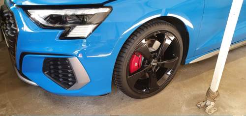

Ich habe eine kurze Frage. Ich plane für meinen S3 8Y entweder die Blade 19“ oder Rotorfelgen 19“ vom Vorgänger zu fahren. Hätte gerne die ET49, allerdings gibt es die meisten Angebote nur mit ET42. Die Originalen Sommerreifen haben ET49. Die 7mm sollten gehen, aber brauch ich dafür eine Eintragung oder kann ich die einfach montieren? Weil die ja eigentlich von dem Vorgänger sind… Weiß da jemand Bescheid?
Habe die Rotorfelgen vom 8V im Winter drauf.
Haben exakt die gleiche Größe: 8x19 ET49 mit Reifen 235/35-19

Wenn die 19er in deinem CoC Papier stehen, sollte es keine Probleme geben.
Okay, danke.
Ist eigentlich ganz einfach:
Weicht Reifengröße und/oder die Felgenmaße auch nur minimal vom eingetragenen in den CoC-Papieren ab (z.B. wenn man ab Werk eine ET von 45 eingetragen hat und die anderen Felgen ET46 sind), musst du diese eintragen lassen wenn du dafür keine extra ABE hast, auch wenn es Originalfelgen vom Hersteller sind.
Ansonsten---> erlischen der Betriebserlaubnis des Fahrzeugs.
@Tom999 schrieb am 12. Oktober 2023 um 16:31:48 Uhr:
Das nur die Lauffläche abgedeckt sein muss, war die alte Gesetzeslage, deshalb hatten früher auch Tuner extrem breite Felgen mit dafür recht schmalen Reifen kombiniert---> die Lauffläche war abgedeckt, da sich der schmale Reifen auf der breiten Felge aber extrem an der Flanke gezogen hat, stand dann am Ende seitlich trotzdem die Felge über das Fahrzeug über.
Ist leider nun nicht mehr legal, die gesamte Rad-/Reifenkombination muss im vorgegebenen Bereich (obere Radlaufmitte: 30° nach vorne und 50° nach hinten) abgedeckt sein, und dass im 1,03-fachen der Nennbreite, da sich der Reifen wenn er wärmer wird auch minimal ausdehnt und etwas breiter wird.
Klingt übertrieben, ist es auch, ist aber leider die Gesetzeslage.
Hier wird es gut erklärt:
https://www.keba-verlag.de/tuning-wiki-radabdeckung-eg-zulassung/
Gibt natürlich noch immer Prüfer die ihre Abnahme nach der alten Variante machen (aus Unwissenheit oder weil es Ihnen egal ist oder warum auch immer), kann dann aber später von der Polizei bei einer Kontrolle angezweifelt werden und der von der Polizei beauftragte Prüfer kontrolliert dann nach der aktuellen Gesetzesvorgabe und bestätigt dass es so nicht legal ist.
