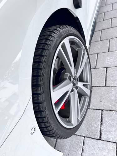

8y 40 tfsiE
Ab Werk 8x18 ET46 mit 225er sommerreifen
habe ich heute auf 8x19 ET42 und 235 Winterreifen montieren lassen.
Macht optisch einiges mehr aus als die 18er.
Die Et passt meiner Meinung auch ..
Klar, der Wagen muss dringend noch tiefer…
Das ist das nächste Projekt.
Dachte ich poste mal weil ich zu dem Thema nicht viel hier gefunden habe.

Abend zusammen, hat jemand Felgenbreite 8 mit ET39 verbaut oder ET49 mit 10 mm Spurplatten?

Auto finde ich optisch TOP - Felgen und Reifen eher mäßig. Klar, und gemäß Audi - wie schon beim A4 - ab Werk höher - gelegt. Sieht einfach bescheiden aus.
Ich habe die original AUDI SPORT 19 Zoll mit dem dementsprechenden Fahrwerk und jetzt mit dem Bridgestone Turanza 6 Allwetterreifen - eine komplett andere Optik.
Sehen brutal breit aus und nicht diese Trecker-Optik - aber jedem das Seine. Aber schönes Auto, nur eben viel zu hoch für 19 Zoll...und die Treckerreifen...
