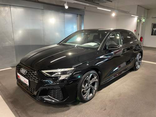

Mal abgesehen von der Design Frage, kann jemand was vom Unterschied im Fahrkomfort berichten?
Habe den 35 TFSI mit S-Line Fahrwerk und aktuell Standard 17", frage mich ob 8x18 oder 8x19 am Ende die bessere Wahl sind? Vor 10 Jahren hätte ich immer 19er genommen, aber mittlerweile ist mir der Fahrkomfort nicht mehr völlig egal ;)
Wäre halt schön wenn man es auf den teilweise bescheidenen Berliner (und Umland) Strassen sowie längeren Autobahn Touren noch gut aushält.
Aktuell tendiere ich zu 18", die sahen auch auf diesem Sportback (nicht meiner) ziemlich gut aus
Ich habe den S3, der ist ja nochmal 10mm tiefer. Sommer wie Winter 19“.
Sind dieses Jahr erst von DE-GR über den Balkan.
Also schlechte Straßen zu genüge und fand es nie unkomfortabel. Habe allerdings das Adaptive Fahrwerk und der Popometer ist ja doch immer recht subjektiv :)
Der A3 ist ja für einen Kompaktwagen sehr komfortabel. Insofern lassen sich 18er oder 19er sicherlich gut „aushalten“. Die zentrale Frage ist doch aber was dir selbst am wichtigsten ist. Ich würde z.B. nie für eine bessere Optik eine Komforteinbusse hinnehmen und habe den A3 primär deswegen bestellt, weil ich ein kleines wendiges Auto mit maximalem Komfort wollte. Letztlich hängt es also von deinen Vorlieben ab.
Da hast du recht. 18" ist vermutlich der beste Kompromiss.
Aber eine Frage habe ich noch zu 19" mit S-Line Fahrwerk. Es gibt einen anderen Thread (https://www.motor-talk.de/.../...a3-s-line-sportfahrwerk-t6960757.html) der mich diesbzgl. etwas verwirrt hat, demnach gäbe ein anderes S-Line Sportfahrwerk wenn man bei Bestellung 19" auswählt. Ob das wirklich stimmt wurde in dem Thread nicht abschließend geklärt.
In einem anderen Thread (https://www.motor-talk.de/forum/sportfahrwerk-a3-t7017878.html?page=1) ist auch von unterschiedlichen Sportfahrwerken 1JC und 1JF die Rede, aber es wurde nicht abschließend geklärt oder ich habe es übersehen.
Meine Frage daher: Ist es ein Problem mit dem Standard S-Line Sportfahrwerk 19"er zu fahren wenn der Wagen ursprünglich mit 17ern ausgeliefert wurde? Gibt es da eine andere Variante für 19"er?
Sollte dass dann aussehen wie in den angehängten Bildern oder hat man eine noch größere Lücke zwischen Reifen und Kotflügel? Der gelbe Audi im Bild ist ein S3, hat der auch das normale S-Line Fahrwerk oder noch etwas anderes?

Guck mal in deine CoC Papiere, wenn da eine Rad-Reifenkombination mit 19"er drin stehen, dann kannste das fahren..
Meines Wissens gibt es nur
Normales Fahrwerk
-10mm= Normales und Adaptives S-Fahrwerk
-15mm ggü. S-Fahrwerk bzw. 25mm ggü. Basis A3 Fahrwerk=
das RS-Fahrwerk und adaptives RS-Fahrwerk
