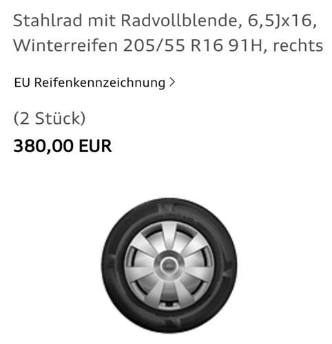

[Felgen für A3 Limousine S-Line --> 16 Zoll Bremsanlage?]
Servus, ich fahre seit Mitte des Jahres eine A3 Limousine (35 TFSI - S-line).
Nun sollen Winterreifen bzw. Winterkompletträder her... Da es in meiner Region normal kaum länger als 2 Monate kalt ist, will ich keine Unsummen für Winterfelgen ausgeben.
Daher habe ich überlegt einfache 16 Zoll Stahlfelgen zu erwerben. Nicht die schönste Methode, ich weiß.
In meinen Dokumenten bzw. der Ausstattungsliste steht der feine Satz "Scheibenbremsen vorn, 16 Zoll"...-
Wie darf ich das nun verstehen? sind dort tatsächlich 16 Zoll Bremsscheiben verbaut (+ Bremsanlage), so dass ich nur 17 oder gar 18 Zoll oder aufwärts fahren kann?
Leider ist nicht erkennbar, ob es Serie oder Sonderausstattung ist.
Kann mir hierzu jemand helfen?
CoC Dokument habe ich leider nicht.
Falls relevant:
Sportfahrwerk, daher 15mm tiefer
Aktuell/Ab Werk verbaut sind 18 Zoll Felgen (225/40 R18)
Das ist die kleinste Größe die du fahren kannst.
Hat der Basis A3 auch drauf.
Felge 7,0Jx16, Reifen 205/55 R16
Oder mit Stahlfelge:
@kayw77 schrieb am 26. Dezember 2022 um 15:06:21 Uhr:
super, dank dir.
das ist aber auch fürchterlich formuliert seitens audi...
