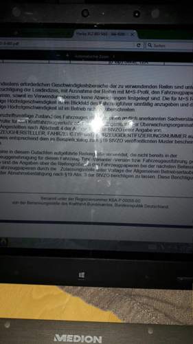

Mal ne Frage:
Die Felgen haben ja keine ABE , nur ein Gutachten...
Muss man die vom TÜV abnehmen lassen, und in die Papiere eintragen lassen?
HABEN ABE. Schau mal bei Dezent auf der Homepage.
Habe ich gemacht!
Wenn man mit dem Cursor über ABE im Kreis geht, dann erscheint bei mir nur >GUTACHTEN!!...
@NanoQ2 schrieb am 17. Oktober 2017 um 17:42:41 Uhr:
@Ringkoenig schrieb am 17. Oktober 2017 um 17:41:22 Uhr:
Habe ich gemacht!
Habe mal das Gutachten geladen, ist vom TÜV Österreich...
Wird das hier anerkannt?
Wo ist die ABE dazu??
Du kannst als Filter Felgen mit ABE einstellen. Da werden sie gelistet. Mein Händler sagte auch das sie eine ABE haben.
Hier www.dezent-wheels.com/.../index.php?lcs=v86byqxns&%3Blng=DE
@Ringkoenig schrieb am 17. Oktober 2017 um 17:51:54 Uhr:
Was aber nicht gleibedeutend damit ist, dass bei Deinem Anbaufall eine Anbauabnahme entfällt.

Würde mir aber vom Werkstattmeister auf Nachfrage gesagt.
Bei Reifen.com auch unter Felge mit ABE aufgeführt. Unten Bild von ABE/Gutachten. Letzte Zeile.
Der Reifen wird nicht das Problem sein. Die Felge ist wichtig. Ich denke zwar nicht das es bei dieser Größe Schwierigkeiten gibt aber besser immer die Auflagen checken. ABE ist kein Freibrief. Ich kaufte mal Felgen bei Point S. Der Händler sagte mir vorher das ich kein TÜV benötige. Falschaussage. Auflage war TÜV Vorführung. Es ist auch immer angenehm wenn die Serienschrauben passen, dann hat man nicht dies Gehampel mit zwei Sätzen Schrauben. Unangenehm wird es meist erst wenn bei breiten Felgen die Kotflügel nachbearbeitet werden müssen.

@ Herrenfahrer
Das die ABE kein Freifahrtsschein ist, ist klar. Da die Reifengrösse aber schon in meinen Audipapieren stehen ist alles ok. Sonst müsste ich zum TÜV.

Klar gehts um die Felge. Auch einige Felgen mit ABE müssen zum TÜV. Hängt immer von den Auflagen ab.
@Herrenfahrer schrieb am 19. Oktober 2017 um 19:58:19 Uhr:
Das wiederum steht ja dann in der ABE😉🙂......also alles easy😉
