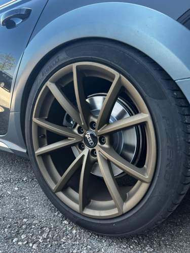

Also ich fahre 9x20 ET37 mit 255/40er Pirelli PZero und das ist schon sehr knapp, jedoch will ich nächstes Jahr auf 245/40 oder 245/35, je nachdem was zulässig ist, wechseln 🙂
@chgas schrieb am 30. Juli 2022 um 14:29:41 Uhr:
Du wirstes nicht glauben, aber beim normalen A6 ist mehr Platz, als im Allroad. Die Plastikverbreiterungen machen das Fahrzeug nur außen breiter, innen steht aber der Plastikrand weiter rein, als das Blech.
Ich fahre problemlos und eingetragen 9x20 ET37 mit 10er Platten, also ET27 mit 255er Reifen.
255/40 ist die Standardgröße für den Allroad mit 20".
245/40 mit Traglast 102 könnte gehen, falls Du einen Reifen mit der erforderlichen Traglast findest. Meist erfüllen das nur irgendwelche China-Reifen.
245/35 hat nicht den erforderlichen Abrollumfang.
Die Kante von den Verbreiterungen beim Allroad kann man innen mit nem Dremel kürzen.
Fahre im Sommer 9x21 ET 35 und im Winter 9x20 ET 35. Beides mit 265er.
Hinten hab ich im Sommer noch 10er Spurplatten drauf.
@RalleRS2 Das deckt sich ja mit meinen Angaben. Föhrst hinten sogar noch 2mm weniger ET als ich.
Im Winter fahre ich 8,5x20 ET45 mit 20er Platten. Rechnerisch würden die 9x20 ET27 weiter rausstehen, als die 8,5x20 ET25. Durch den größeren Stretch des Reifens auf der 9er Felge hat man aber am Kotflügel mehr Luft. Bei den Winterreifen kratzt bei eingeschlagener Lenkung und einer Welle schon mal die Schraube oben im vorderen Radlauf. Bei den Sommerreifen nicht.
