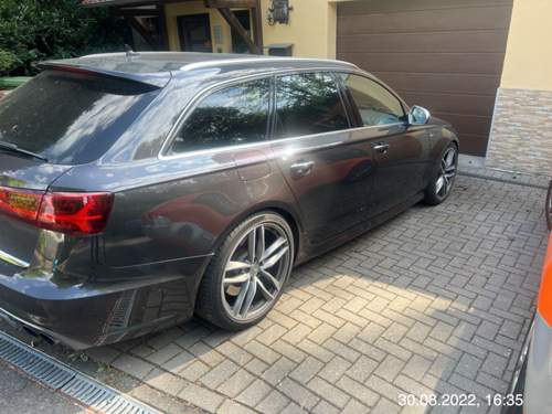

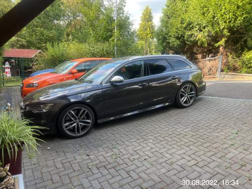

möchte mir 20 Zoll Felgen kaufen, kann mich aber nicht entscheiden!
Welche 20 zoll Felgen fährt ihr? (Bitte mit Bilder)
Hallo
Im Sommer:
Audi-Schmiedefelge 10-Speichen-V-Design anthrazit, teilpoliert in 8,5 J x 20 ET45 mit Michelin Pilot Super Sport 255/35 ZR20 97Y XL
Im Winter:
Gussfelgen 8,5x20 ET45 Audi exclusive im 5-Segmentspeichen-Design der quattro GmbH mit Winterreifen 255/35R20 Z DUNLOP SP Winter-SPORT 3D MFS XL
Siehe Bilder.

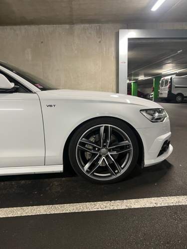

Habe das Standardmaß 8,5x20 ET45 im 5-Doppelspeichen-Design Titangrau montiert. Sieht ganz gut aus, steht aber zu tief im Kasten, ist nicht konkav und nicht schwarz. Das 7-Doppelspeichen-Design sieht einfach am besten aus auf dem 4G, gabs Original aber nicht. Mit ET29 sogar etwas konkave Optik, wird dann wegen Traglast aber nix.
ich glaube, diese Felgen fahre ich auch und weil die mir auch zu tief im Radkasten saßen habe ich 20er-Spurplatten von H&R montiert und vom TÜV abnehmen lassen.
@Mad_Eagle schrieb am 5. November 2022 um 11:50:28 Uhr:Sieht ganz gut aus, steht aber zu tief im Kasten, ist nicht konkav und nicht schwarz.
Ich habe mir die in Hochlanz schwarz/glanzgedreht in 9/21 ET 35 geholt. Sieht Schick aus. Und keine Spurplatten mehr nötig.
@Atomickeins schrieb am 5. November 2022 um 13:13:23 Uhr:
Ich habe die Felgen aufm Allroad auch drauf. Da wirken die irgendwie "normal" - ohne Spurplatten und dergleichen.
@Toshy :
ja, ich kann es mir vorstellen und da der Allroad ja normal auch höher steht als der normale A6 wird es noch normaler aussehen. Meinen 4G habe ich auch noch zusätzlich per OBD-APP 3 cm tiefer gelegt, für meinen Geschmack könnte der noch einen Tick tiefer, aber mehr geht nicht.
Nachtrag:
ich will ja nicht, dass es normal aussieht - ich will, dass es gut aussieht 🙂

ich fahre die 7DS-Felgen in 9x20 ET37 vom S7 in titan matt/glanzgedreht. Dazu 10mm Platten/Rad und AAS etwa 2cm tiefer codiert. Passt wunderbar und ist problemlos vom TÜV eingetragen worden. Traglastbescheinigung hatte ich, von Audi, dabei, Gutachten von H&R ebenso. Ein ganz pingeliger TÜV hätte sich daran stören können, dass in der Traglastbescheinigung 265er Reifen drin stehen, da meiner aber Seire 255er hat, hat der TÜV dagegen auch nichts gehabt. Wegen nicht vorhandenem Impact-Test könnte ein pingeliger Prüfer aber die 255er Reifen für zu flach befinden.
